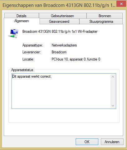

Als je nog steeds problemen hebt met de wifi, doe dan het volgende.
Download en installeer Speccy
HIER.
Druk op de Windows + R toets en typ in het uitvoervenster devmgmt.msc en druk op Enter.
Ga naar de wifi netwerkadapter, klik er op met rechts en kies Eigenschappen.
Ga naar het tabblad Details.
Onder Eigenschap: kies je Hardware-id's.
Onder Waarde: vermeld de gegevens in de eerste regel en post deze in je volgende bericht.
Klik met rechts op de eerste waarde en kies dan kopieren.
Daarna kan je de waarde in het bericht plakken en voorkom je tikfouten.
Maak ook een afbeelding van de tabjes Algemeen en Stuurprogramma en voeg deze als bijlage toe aan je volgend bericht.
Aan de hand hiervan kunnen we bepalen welke wifi-adapter je hebt en of er eventueel een nieuwe driver beschkbaar is.
