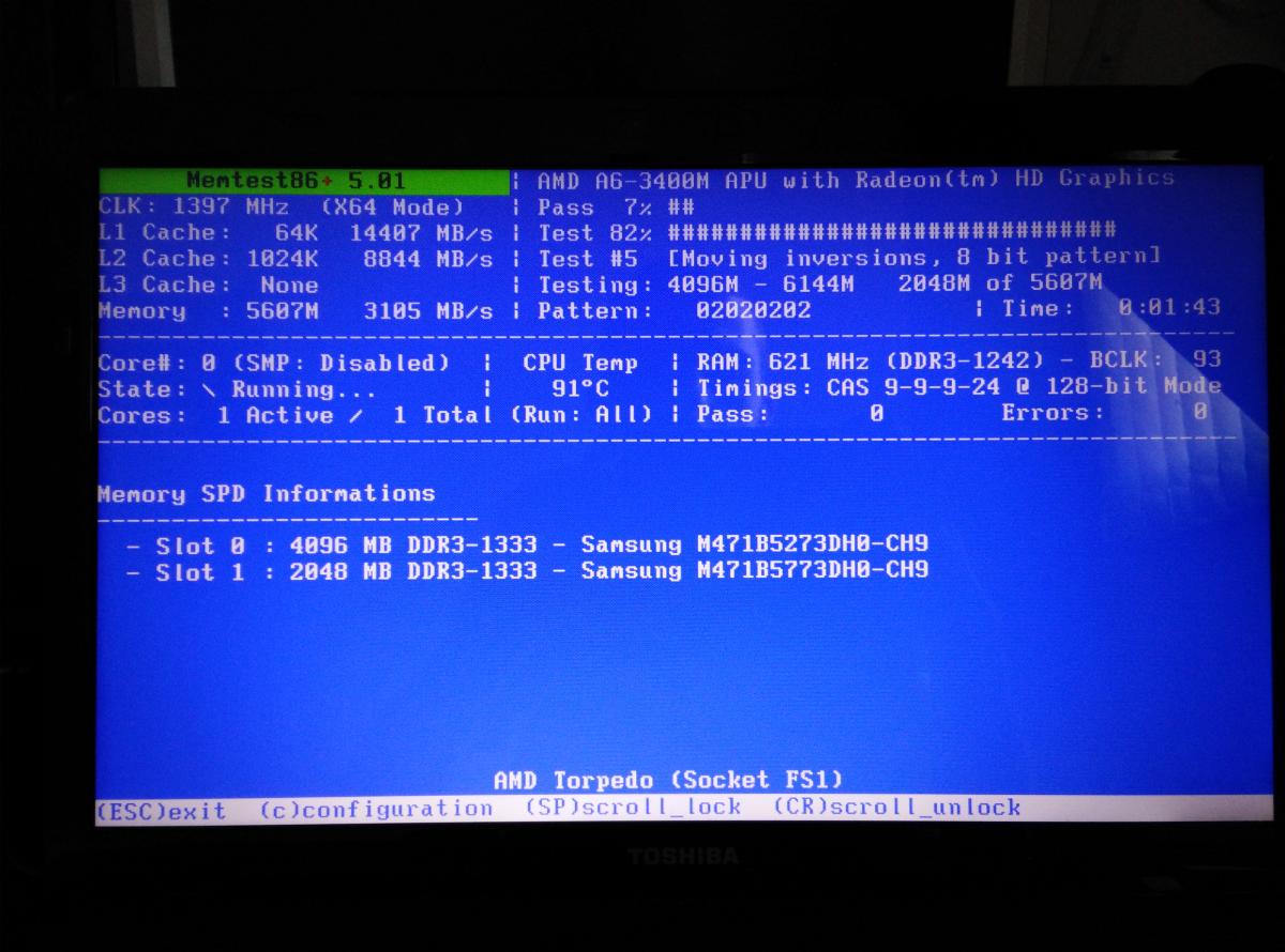

Memtest is nu toch bezig?
Gister lukte het me niet om het op te starten, maar net drukte ik perongeluk op een toets en gebeurde dit. Ik vraag het toch maar even voor de zekerheid voordat ik straks veel tijd verspil aan niks. :P

Na 20 minuten viel me laptop uit, ik heb hem daarna nog een keer opgestart en memtest uitgevoerd. Maar ook dit keer viel die na 20 minuten uit.
Ik zie in de afbeelding uit bericht 31 dat de CPU temperatuur 91° bedraagt, dan is de vraag hoe warm zijn de andere onderdelen.
Zou ook de verklaring kunnen zijn  van het uitvallen.

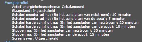

Bij energieprofiel is te zien dat de slaapstand ingeschakeld is, dat de harde schijf na 10 min. uitgeschakeld wordt, stoppen na staat op 20min. bij accu en...
Schakel de slaapstand eens uit, zorg dat de harde schijf niet uitgeschakeld wordt en stoppen na... best ook.
Om die instellingen aan te passen ga je naar start-> configuratiescherm-> energiebeheer-> schema- instellingen wijzigen.
In het venster dat je dan krijgt ga je naar geavanceerde energie- instellingen wijzigen.
Controleer dan of de pc nog uitvalt.

  Op 19/4/2015 om 07:54, clarkie zei:
In het logje is te zien dat je antivirusprogramma (McAfee) uitgeschakeld is, waarom? Staat die al uitgeschakeld sinds het terug zetten naar fabrieksinstellingen?
Wat de temperaturen betreft, het logje is gemaakt als de laptop een 18 minuten aan staat en die liggen dan boven de 60°.
Indien de laptop niet meer uitvalt maak dan nog eens een logje als de laptop intensiever in gebruik is en na bijvoorbeeld een uurtje.
Wil ook nog even meegeven dat een groot aantal Updates van Windows Update mislukt zijn.

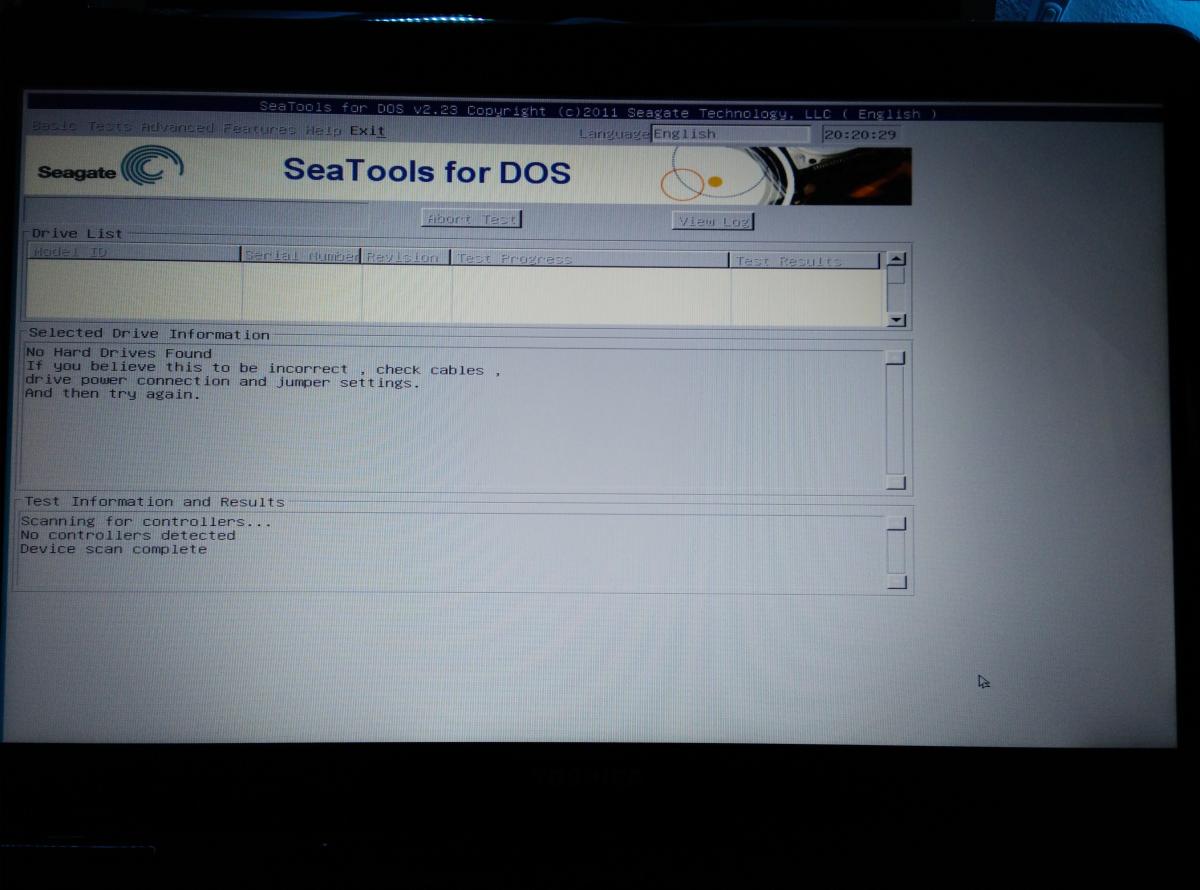

  Op 19/4/2015 om 18:34, Asus zei:
Seatools vindt geen HDD en uit je Speccy-logje blijkt ook duidelijk dat de HDD aan vervanging toe is.
Een nieuwe harde schijf en herinstallatie is hier de enige oplossing.
