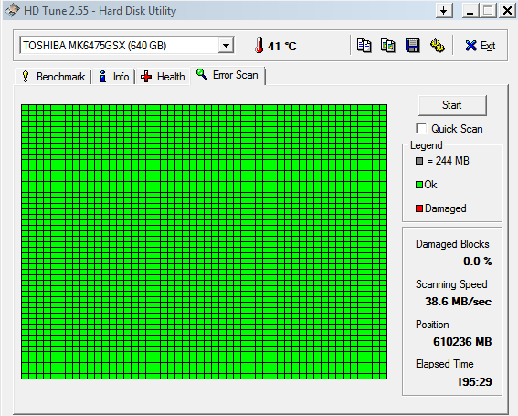

Daar je al je data veilig gesteld hebt heb je er niets bij te verliezen om eerst eens een herinstallatie (fabrieksinstelling) uit te voeren op de bestaande al dan niet beschadigde HDD.
We gaan er zeker een heel stuk wijzer van worden.

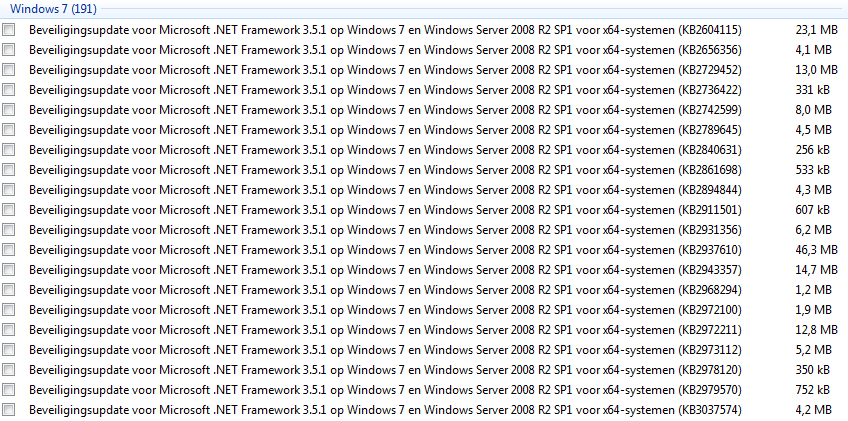

Het enige dat je kan doen is al je software of eigen bestanden terug plaatsen, de updates uitvoeren ( voer ze in kleine pakketjes uit en niet ineens een 200).
Kijk dan wat dat oplevert.
De updates zijn binnen, 203 waarvan 6 optioneel, dus die zal ik sowieso niet meteen installeren.
In hoeveel kan ik ze het beste verdelen 20 per keer?
