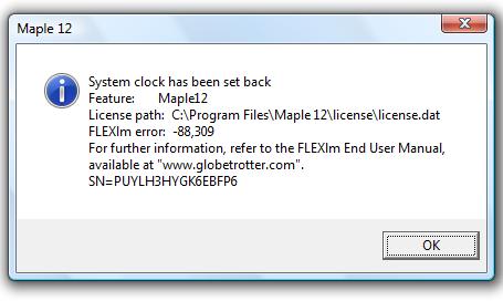

Voor wiskundige berekeningen moet ik het programma "Maple 12" gebruiken. Ik heb hier tot nu toe geen enkel probleem mee gehad maar vanaf vandaag wil het programma niet meer openen. Of beter gezegd:
Het opent wel maar ik krijg meteen een foutmelding. Bij het sluiten van deze foutmelding, sluit het programma meteen af. Ik heb geen idee hoe ik dit probleem moet oplossen...
Kan iemand mij helpen?
Een screenshot van de foutmelding zit in bijlage!
De computer zijn uurwerk is in tijd teruggezet, wat errors geeft bij je licentie van je Maple.
De oplossing; als je weet hoeveel je je klok teruggezet hebt ze weer zoveel vooruit zetten (al loopt ze dan verkeerd), of anders maple opnieuw installeren, dan gaat die licentiemanager niet meer in de war zijn.
Het werkt terug!
Blijkbaar moest ik de map "Maple 12" bij Program Files zelf nog gaan verwijderen (na de desinstallatie) en pas dan opnieuw installeren.
