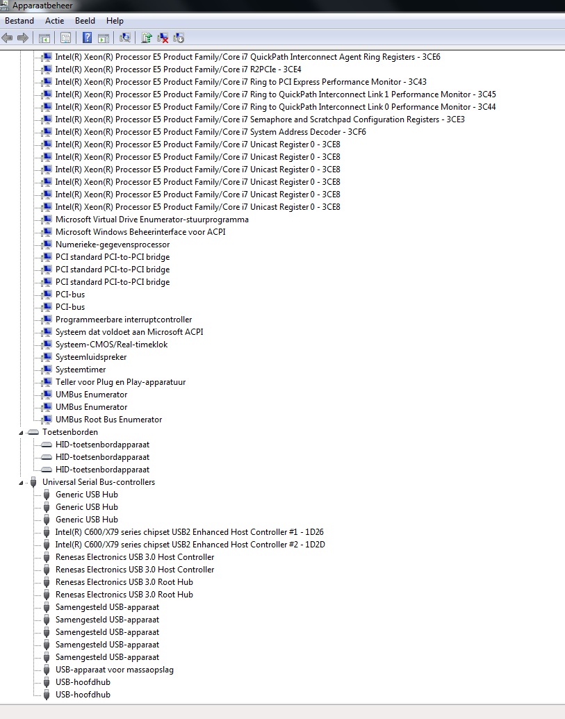

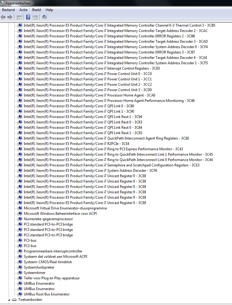

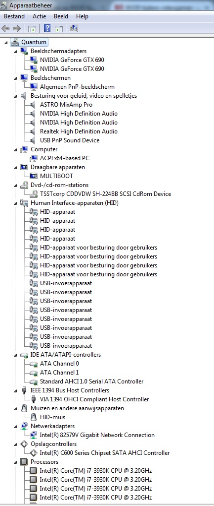

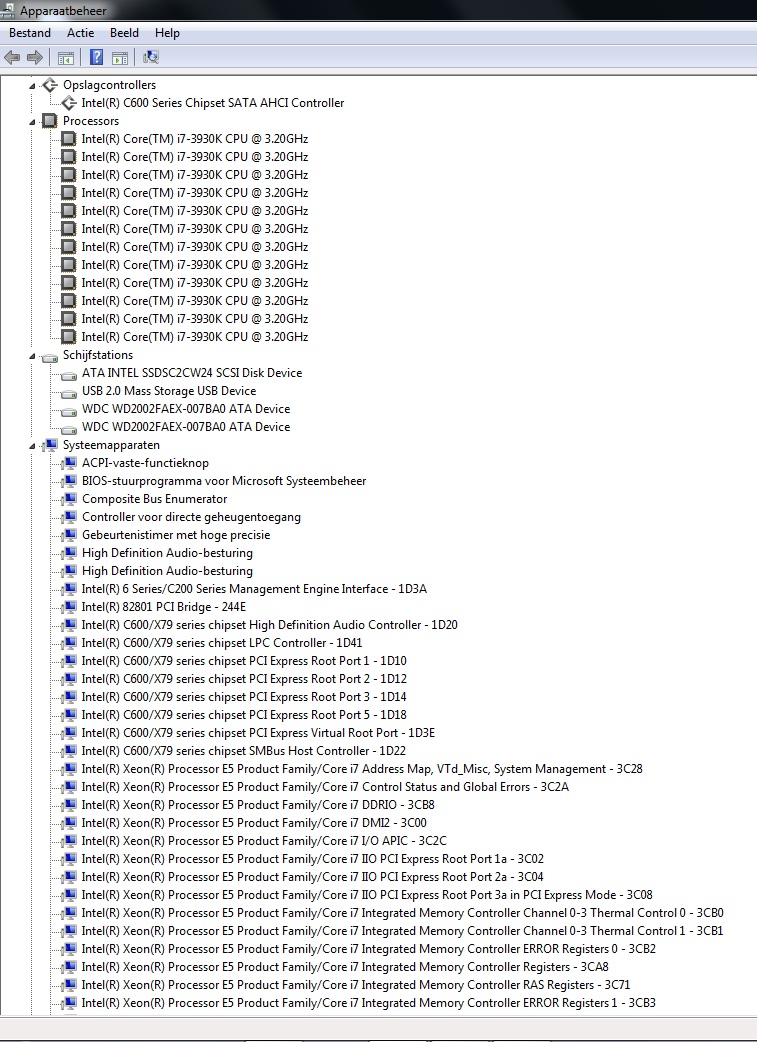

Afbeelding apparaatbeheer:
post-30892-0-88786100-1429299000_thumb.j
post-30892-0-88873500-1429299001_thumb.j
post-30892-0-06395800-1429299003_thumb.j
post-30892-0-02994700-1429299004_thumb.j

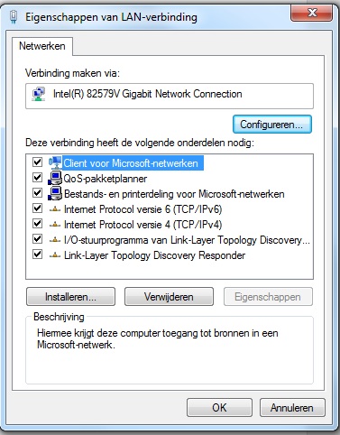

Ik zie in je log dat er een probleem is met Kaspersky Anti-Virus NDIS Filter
Combineer windowstoets & r => typ: control ncpa.cpl
Dubbelklik de verbinding => klik Eigenschappen
Nu zie je onderstaande afbeelding:
Dit geïnstalleerde NDIS Filter stuurprogramma kan bestaande netwerkverbindingen onderbreken. Dit gebeurt door het integreren van het protocol van de netwerkadapter <-> TCP / IP van standaard Windows middelen waardoor stack drivers opnieuw geïnitialiseerd worden.
Het is mogelijk om verwijdering van Kaspersky Anti-Virus NDIS filter uit te voeren, maar dit kan ongewenste gevolgen hebben als het onjuist gedaan wordt.
Om het goed te verwijderen, selecteer je Kaspersky Anti-Virus NDIS Filter op LAN-verbinding eigenschappen en klik je op de knop Verwijderen.
Herstart en kijk of er nog problemen zijn.
