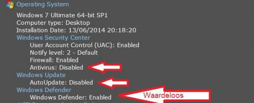

Dan blijft er nog het feit (werd reeds aangehaald) dat je geen Windows Updates installeert ... op de vraag waarom je geen updates installeert kwam nog geen antwoord ? ... het levert je o.a. een verouderde Internet Explorer op en samen met het feit dat je geen antivirus aan boord hebt zorgt deze aanpak voor een kwetsbare PC.
Bijkomend zie ik in Speccy een aantal gegevens die zouden kunnen wijzen op een mogelijk probleem met de harde schijf.
