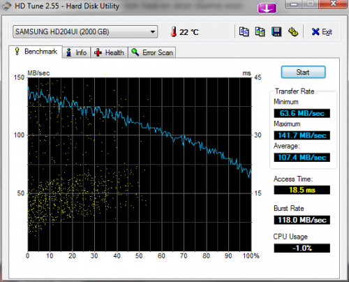

Nu is het zo dat mijn computer bij het opstarten van programma's vaak een erg ratelend geluid maakt. Nu ben ik erachter gekomen dat dit eigenlijk alleen maar de hardeschijf kan zijn. Hierom heb ik dus een test uitgevoerd met HDtune. Wat mij opviel is dat de gele stipjes erg uit elkaar liggen maar ik weet niet hoe ik deze uitslag moet interpreteren.

Start HDTune en vervolgens ga je naar het tabblad Error Scan, selecteer de harde schijf die je wil controleren en druk op Start (je dient GEEN vinkje te plaatsen bij Quick scan).
Maak er met het knipprogramma een afbeelding van, die kan je dan in je volgend bericht hier in je topic plaatsen .

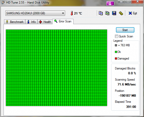

Het resultaat van de erroscan is als volgt.
post-30923-0-49914500-1429625754_thumb.p
Blijkt dus niets fout te zijn met mijn harde schijf? Kan het dan aan het geheugen liggen enzo ja hoe weet ik welk geheugenbankje te vervangen?
Alvast bedankt.
Je harde schijf schijnt gelukkig goed te zijn, het zou idd aan het geheugen kunnen liggen maar welk geheugen latje heb je het laatst bijgeplaatst het latje van Samsung of het latje van Crucial?

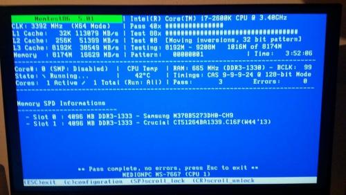

Probeer het eens als volgt.
Doe eens een geheugentest met Memtest86+.
Alle informatie hierover vind je in deze handleiding.
Kijk dan eens of je foutmeldingen krijgt, als je deze krijgt verwijder dan eens het latje van Crucial en doe de test overnieuw.
Heb je nu geen foutmeldingen dan is het latje van Crucial defect, heb je wel nog foutmeldingen wissel dan de geheugen latjes eens en test opnieuw..
Top bedankt. Het latje van crucial is als laatste bijgeplaatst dus ik ga er idd vanuit dat als er iets fout is de samsung het is.
Ik zal het de memtest uitvoeren en kijken wat de resultaten zijn.
Als ik het goed begrijp gewoon een x aantal uur laten draaien (zodra er een foutmelding is weet je natuurlijk al genoeg?) en dan vanzelf krijg je wel of geen foutmeldingen? En hierna start na afsluiten de computer weer gewoon op?
Mocht de geheugentest gelijk bij of kort na het starten errors veroorzaken mag je de test al stoppen natuurlijk, anders kan je deze best enkel uren laten draaien.
Na het afsluiten kan je de pc gewoon weer starten.
Ik heb inmiddels de test een aantal uren laten draaien. Lijkt dat er niets aan de hand is met mijn geheugen.
