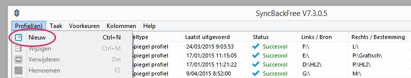

2. in gang  zetten en hier voor Nieuw kiezen:post-20315-0-14808100-1429691075_thumb.j
3. IN het volgende venster geef je een naam aan het profiel
4. Volgende venster: kies voor synchronisatieprofiel
5 Volgende venster: kies voor interne/externe station zowel links als rechts  > klik op Gereed
6 Je krijgt de melding dat je naar het hoofdscherm zal gebracht worden , ga gewoon verder
7 Nu moet je mappen kiezen. Er wordt gesynchroniseerd van links naar rechtervenster dus in links ga je met bladeren naar je Fonts Nieuw en rechts naar Fonts
8 Nu verschijnt een tekst onderaan wat er allemaal gaat gebeuren.

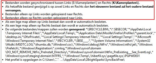

Hier is het wat opletten: lees de tekst aandachtig en er staat
post-20315-0-79081700-1429691726_thumb.j
Wat in het kadertje staat is belangrijk voor jou:
a. er wordt gesynchroniseerd tussen de mappen die jij net koos (om aan de plaatjes te geraken gebruikte ik mijn eigen mappen)
b. er staat dat oudere bestanden zullen overschreven worden door nieuwere (als de naam gelijk is) > geen probleem
c. er staat dat bestanden die alleen in de linkermap staan naar de rechter zullen gekopieerd worden maar ook dat diegene die alleen in de rechtermap staan naar links zullen gekopieerd worden - en dat wil je natuurlijk niet !
dus ga je het profiel moeten aanpassen zodat het doet wat JIJ wil.
klik daarom (links, bij opties kiezen) op UItgebreide instellingen
en daar op Besluiten/bestanden
En daar kan je gaan aangeven dat je de bestanden die in je Fonts staan, maar nièt in je Fonts Nieuw staan, wil gaan wissen: je ziet een keuze staan in de zin van: wat te doen als een bestand Rechts staat en niet Links
(hier opletten welke map jij bij Rechts en welke je bij Links gezet hebt)
en dan kan je daar gaan aangeven dat 'bestand verwijderen van links/rechts als het niet gewijzigd is binnen.. dagen)
(ik veronderstel dat je dit aantal dagen op 0 kan laten staan of op 1 - want met deze versie van Syncback werkte ik nog niet - maar zie even naar mijn raad hier helemaal onderaan)
Klik dan gewoon op OK en je krijgt de vraag of je een simulatie wil uitvoeren.
'k denk dat je daarmee verder kan (met de simulatie kan je zien wat er blijft staan, wat er gaat verwijderd worden) en dan kan je nadien kiezen om de actie al dan niet te laten uitvoeren en het programma doet dan zijn werk.
