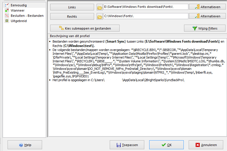

Hallo Passer, ik heb in E:\Software\Windows Fonts download een gedownloade map staan met de nieuwe Fonts, genaamd Fonts.
En ik heb E:\Software\Windows Fonts download een nieuwe map gemaakt Test-new
Ook heb ik een nieuwe map in C:\Windows gemaakt, genaamd Test-old
Als je met SyncBack Links opent dan ziet hij niets staan in E:\Software\Windows Fonts download.
Vandaar dat ik in E:\Software\Windows Fonts download een map gemaakt heb: Test-new
Nu kun je Test-new links plaatsen, en de naam Test-new veranderen in Fonts.
Hetzelfde heb ik in C:\Windows gedaan, en deze map rechts geplaatst.
Gelieve even in de bijlage te kijken svp.
Nu hoop ik dat Windows het niet door heeft dat er gemanipuleerd is met de namen, en de Sync procedure gaat uitvoeren?
Ik wacht even op jouw antwoord svp. alvorens ik ga drukken op Toepassen...  :mellow:

Klik in je plaatje links Besluiten-bestanden eens open en bezorg me eens een screenshotje want ik merk op je plaatje niet 'van waar naar waar' je gaat synchroniseren.
Ik mis namelijk wat er in mijn plaatje van bericht 18 in het rode kadertje staat. Raar eigenlijk.
Passer,
In de map, genaamd Links staat de map met de 475 nieuwe lettertypes
In de map, genaamd Rechts staat de map met de 2.831 oude lettertypes
Wat ik gelezen heb is dat SyncBack wat in map Links staat, in map Rechts (de map Fonts in Windows) synchroniseerd?

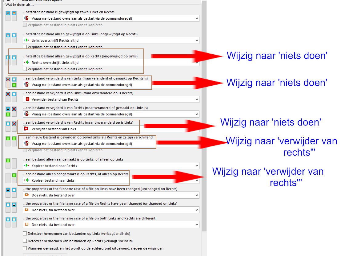

Maar probeer dit eens uit   (wel op PROEFMAPPEN dus en niet op de èchte mappen! - al krijg je altijd eens imulatie en als je nadien kiest voor uitvoeren krijg je ook nog altijd een vòòrkeuze vooraleer je definitief gaat wijzigen  (*) )
Wijzig de opties eens in:
post-20315-0-39954900-1429953177_thumb.j
en kijk eens uit wat het resultaat is (eerst in simulatie : wat zegt hij dat er gaat gebeuren als je echt op Uitvoeren zou klikken?)

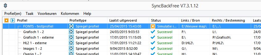

1. Open synckback
2. je krijgt een scherm zoals het mijne:    post-20315-0-54785200-1429970047_thumb.j
3. Klik het profiel waar je mee wil gaan werken aan: (bij mij heet het FONTS - testprofiel, bovenaan)

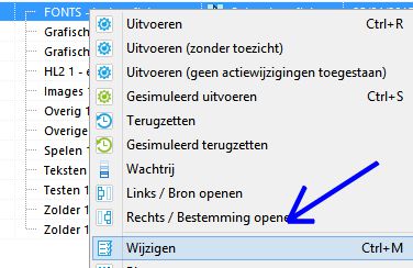

4. Aangeklikt? Ga er met je cursor op staan en klik RECHTS op het profiel en kies voor Wijzigen

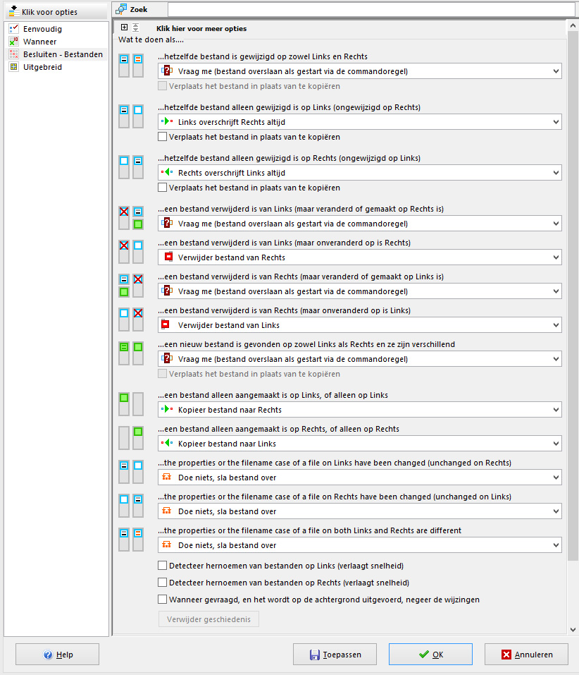

5. Klik daar op Besluiten en Bestanden :  post-20315-0-77129900-1429970353_thumb.j
en bezorg me een plaatje van dit scherm in je volgend bericht.
Indien iets van 1 tot 5 niet lukt (of je vindt het niet): vertel dan wat je niet lukt. Goed? Want ik heb het idee dat we wat naast mekaar heen zaten te praten...
