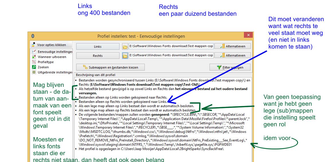

er is eigenlijk maar één instelling die moet veranderen, namelijk de (blauwe) regel die opdracht geeft om fonts die rechts staan naar links te kopieren - want dàt is niet nodig - die moeten er namelijk uit zodat je ze kwijt bent.
post-20315-0-45571700-1430070026_thumb.j
Hoe gaan we die regel wijzigen?

Je moet dus proberen te raken aan de instelling van die 'Besluiten-bestanden' zoals hier:
post-20315-0-57588800-1430070813_thumb.j
en daar moet je deze regel gaan aanvinken (zie groene elips)
let wel: LINKS wordt hier 'bron' genoemd en RECHTS 'doel'
Als het zo ingesteld staat op Toepassen en OK klikken en je profiel zou in orde moeten zijn.

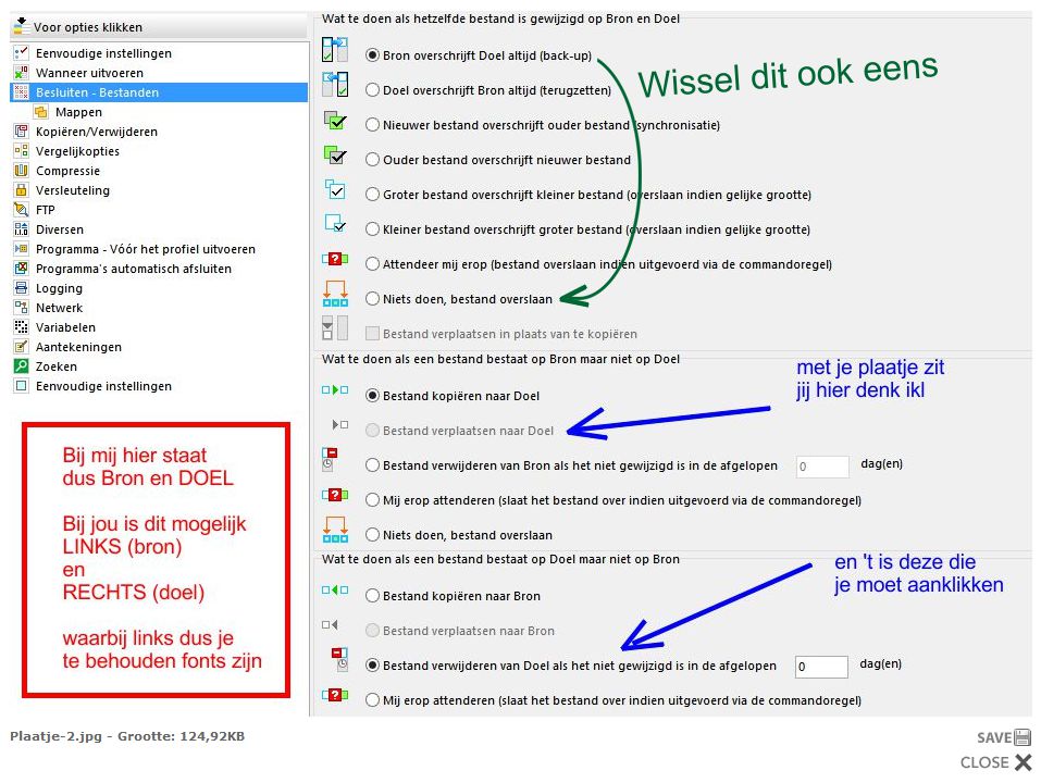

1.  Want je eerste plaatje: daar staat: " wat te doen als een bestand bestaat op links maar niet op rechts"  en je kiest daar voor regel "Bestand verwijderen van links (!) als het niet enz..."    >>>> dat wil zeggen dat je het LINKS gaat wissen - en da's niet de bedoeling hé
Er zou daar moeten komen: "Niets doen , bestand overslaan"
2. Ik denk dat je verder naar onder moet gaan zoeken, naar deze regel (en die aanklikken) >
post-20315-0-71447400-1430147909_thumb.j
Sla dan deze instellingen op en laat opnieuw een simulatie uitvoeren
en kijk dan of wat rechts 'te veel' stond ook rechts verwijderd is
succes !
aangepast door Passer
Dus zitten we waar we wilden zijn.
voor alle zekerheid dacht ik net: laten we voor alle zekerheid bovenaan ook maar eens iets wisselen: 'k heb het vorige plaatje aangepast en zie je bovenaan die groene pijl: klik daar die onderste optie eens aan?  (niets doen) - omdat het gaat om letttertypes die Windows in gebruik heeft, lijkt met dit het veiligst.
(en sla je profiel op!)

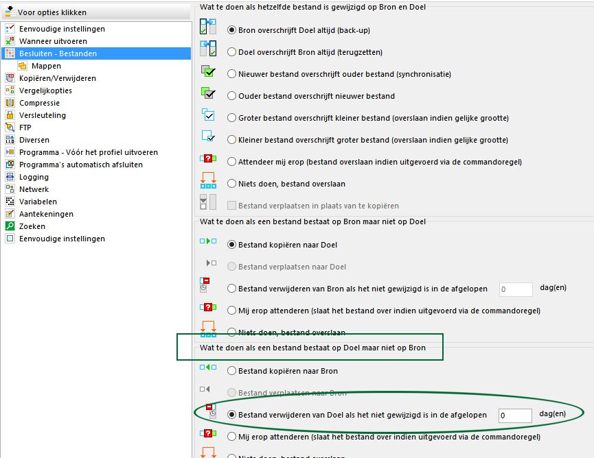

Hoi Passer, hier de afbeeldingen
Hieronder de aanpassingen,  Links overschrijft Rechts altijd, of Nieuwer bestand overschrijft ouder bestand (synchronisatie)
Met Simulatie doorgaan
Simulatie was succesvol....
Echter de Fonts map in Windows bedraagt nog 2.832 Lettertypes  :blush:
