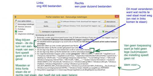

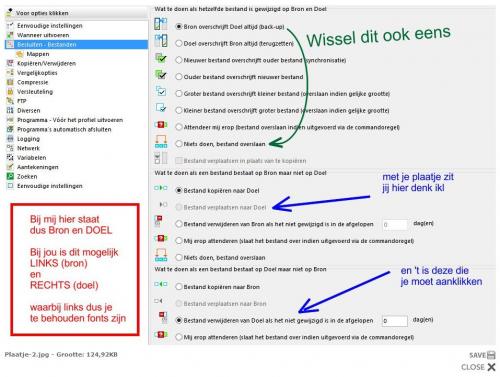

Maar heb je daarna ook ècht het profiel uitgevoerd ?
Want ik merk boven je laatste plaatje nog de tekst 'simulatie was succesvol'
en in je plaatjes staat bij de kolom Status ook nog Simulatie was succesvol ... ?
Ik heb zo het idee dat je alleen nog maar een simulatie uitvoerde. En volgens je 2de plaatje zijn je instellingen ok.
Dus: rechts klikken op het profiel en deze keer kiezen voor Uitvoeren,
dan krijg je een scherm (zoals in simulatie) dat aangeeft wat er met bestanden gaat gebeuren (controleer je rode bestanden: waarvan die verwijderd gaan worden - maar normaal moet het ok zijn volgens je gegevens van daarstraks)
en dan klik je onderaan rechts op "Met uitvoeren doorgaan" - en dan zou hij ze normaal moeten gaan verwijderen.

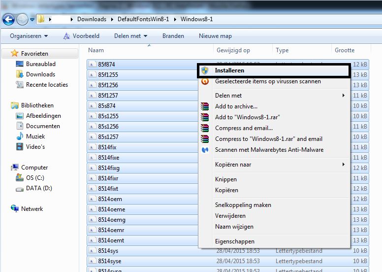

Ik heb hier de standaardlettertypes voor Windows 8 / 8.1 voor je geupload, download dit ZIP-bestand (deze download kan best wel eventjes duren gezien het volume) en pak het uit door er met rechts op te klikken en in het menu te kiezen voor Alles uitpakken ... er wordt een nieuwe map aangemaakt in je map Downloads: C:\Users\Gebruikersnaam\Downloads\DefaultFontsWin8-1.
Sluit nu eerst alle openstaande vensters / toepassingen, navigeer dan naar de map C:\Windows\Fonts en open deze ... selecteer alle aanwezige lettertypes door CTRL + A en verwijder alle aanwezige lettertypes door op je DEL-toets te duwen.
Nu navigeer je naar de uitgepakte fonts in je map downloads (C:\Users\Gebruikersnaam\Downloads\DefaultFontsWin8-1).... open deze map en selecteer alle lettertypes die zich in deze map bevinden met CTRL + A (alles komt in het lichtblauw te staan, zie afbeelding).
Klik nu met rechts en kies in het menu voor Installeren.
That's it ... ;)
