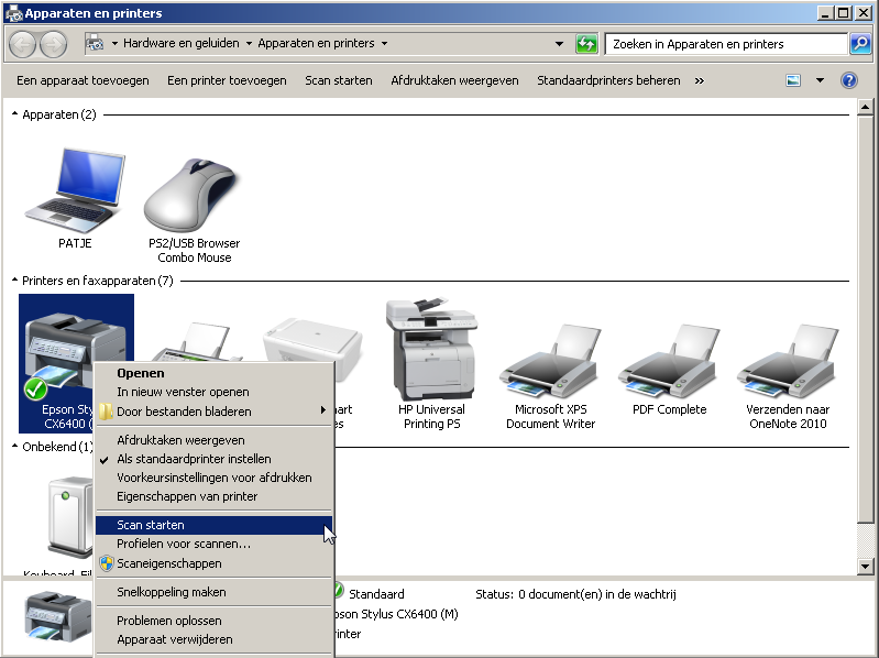

Beste Michiel,
Ik zat met hetzelfde probleem. Inkt op van 1 van de cartridges. Ik had ook geen zin om nieuwe te kopen omdat dit zo duur is.
Dus ikwilde ook enkel kunnen scannen met mijn Epson Stylus CX6400(all-in-one).
Normaal gebruik je de scan functie op de printer zelf.
Wat je moet doen is naar je printer gaan in printers en scanners. Je doet rechter muisklik op je printer en selecteer je 'scan starten'

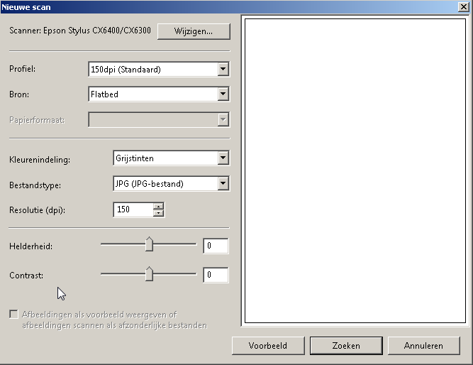

Daarna krijg je je scan menu en kan je instellingen veranderen indien nodig.
Je klikt gewoon op 'voorbeeld' of 'zoeken' en de scanner start en scant :-)
Ik heb screenshots toegevoegd. Veel scanplezier. :top:
