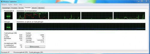

Zie ook een nieuwe screen van mijn Taakbeheer.
Aanvankelijk zag alles er prima uit, maar na enige tijd begon het harddiskgerammel weer en zag ik de grafiek van taakbeheer plots weer zijn ongecontroleerde op- en neerbewegingen doen, met een oplopend geheugenverbruik....

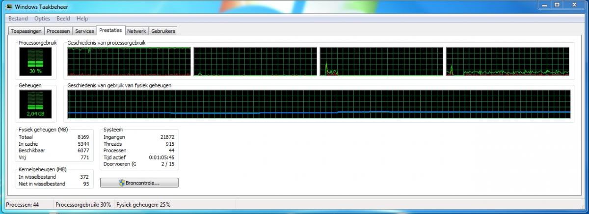

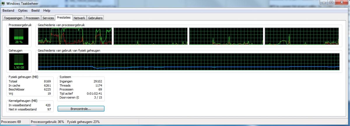

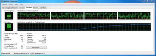

De 3 grafieken in bijlage tonen aan wat er gebeurt:
- grafiek prestaties1 is vlak na het starten van Windows, terwijl nog niet werkt.
- grafiek prestaties2 is het starten van mijn Flight Simulator, mijn belangrijkste program op deze pc, je ziet bijna alleen werking in het eerste kwadrant van de grafiek, met enkele kleinere acties in de andere 3 kwadranten. Dat is wat ik vroeger, als alles goed werkte, ook meestal zag. Maar deze keer is dat, hoe zal ik zeggen, veel zuiverder.
- grafiek preataties3 is als mijn Flight Simulator volop werkt. Zeer mooie curven, in het eerste kwadrant groene op maximaal en rood op minimaal, en in de andere 3 kwadranten zo goed al geen onregelmatigheden, maar constante curven. Ook nu, hier na de clean boot, is dat dus echt veel zuiverder.
