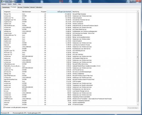

In de 2de afbeelding (met FS) heb je wel gesorteerd op de kolom geheugen en niet op processor.
dllhost.exe is een een onderdeel van windows en staat normaal in de map C:\Windows\System32.
Als dllhost.exe ook nog op een andere lokatie staat, gaat het waarschinlijk om malware.

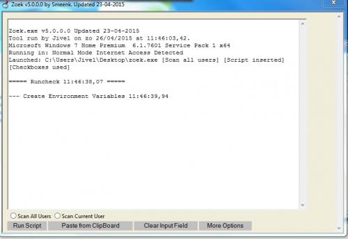

Schijnbaar werkt Zoek.exe toch helemaal niet bij mij....
Ik heb gestart om 11:46u, en we zijn nu 14:18u, en niets zegt me dat er door zoek.exe ergens een logje werd afgeleverd, zie bijlage eun.jpg.
Alle Anti-vvirus en anti-Malware, zie waren nochtans afgesloten, elke Malware-bestrijding die ik heb was uninstalled....bijlage avg.jpg...
Weet jij nog raad?....

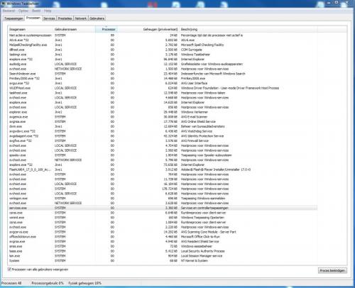

Uiteindelijk moet ik wel verder zoeken, want kijk in bijlage hoe mijn taakbeheer-grafieken er nu op dit moment uitzien, vooral dan het geheugenverbruik, blauwe lijn! En er is alleen dit forum open, geen enkele toepassing staat vermeld in mijn taakbeheer, maar wél multiple explorer.exe meldingen samen goed voor meerdere GB( omdat ik nu gestart had zonder clean boot ), zie bijlage processen.

Waar al die explorer.exe vermeldingen vandaan komen en dan nog met een hoog geheugenverbruik, is mij (voorlopig) een raadsel.
Zelf heb ik slechts 1 vermelding die ongeveer 7.500 kb gebruikt.
Je kan eens proberen om de processen te stoppen, te beginnen met deze die het meeste geheugen gebruikt, en zie wat er dan gebeurt.
