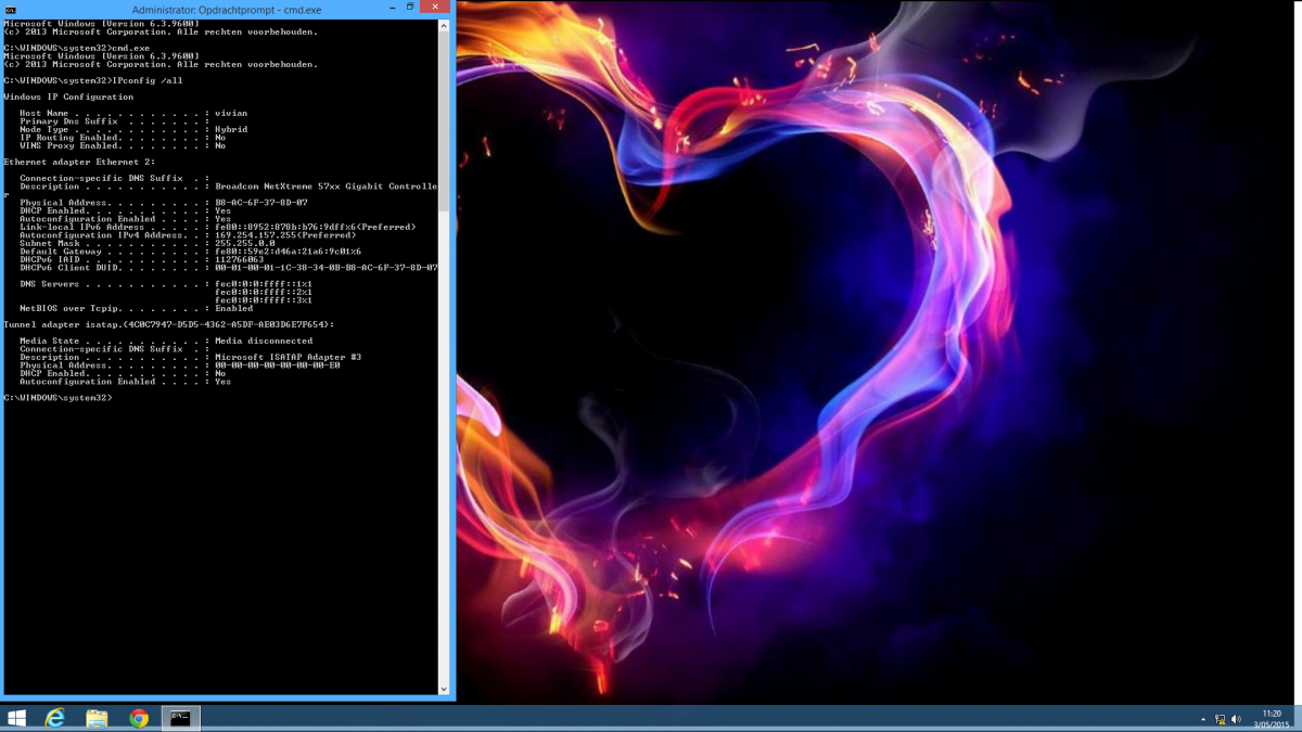

Hier nog wat meer informatie, ik denk dat het probleem moet liggen bij die DHCP server die we toen uitgeschakeld hebben. In de bijlage vind je de output van opdrachtepromp IPconfig
post-11295-0-16031300-1430645098_thumb.p
