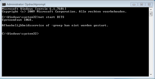

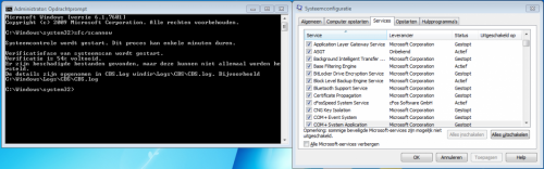

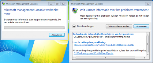

De toepassing BITS is gestopt en de scan geeft een fout aan.
BITS kan ik niet zo starten. Ik heb het geprobeerd via CMD maar dan komt er een foutcode
