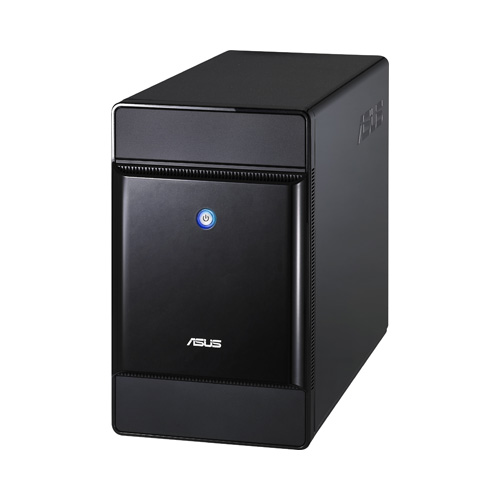

Ik heb nog een pc-kastje staan: ASUS PC (Desktop Barebone) post-6854-0-96339600-1430060542.jpeg

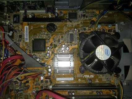

een moederbord: ASUS N13219 post-6854-0-01240000-1430061138.jpg

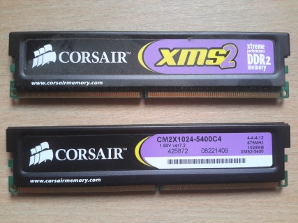

2 geheugenmodules: Corsair XMS2 post-6854-0-28143400-1430061241.jpg

Ik vraag mij af welke harde schijven dit moederbord aankan? Ik dacht om er 2 van 2TB in te steken, als dat zou kunnen.

Hallo Aquaman,
Een oudere computer als NAS gebruiken is een goed idee. FreeNAS is inderdaad de beste optie. Twee harde schijven van 2TB zal zonder problemen lukken.
Ik heb echter een beetje schrik dat je moederbord wat lastig gaat doen met hogere snelheden. Ik heb de specificaties van je moederbord opgezocht, maar noch ASUS noch een andere site kan ze vermelden. Kan je een Speccy logje maken? Een tweede struikelpunt is het energieverbruik, dat zal aanzienlijk hoger liggen dan met een 'echte' NAS; op lange termijn kan dit heel wat schelen.

Het energieverbruik van een (oudere) computer als die 24/24 aanstaat valt toch niet te onderschatten, zeker als de voeding niet erg efficiënt is.
Eerlijk gezegd vind ik het een beetje een risico om van deze computer een NAS te maken. Het zal zeker en vast werken, maar misschien niet met de snelheden en/of stabiliteit die je zou verwachten.
