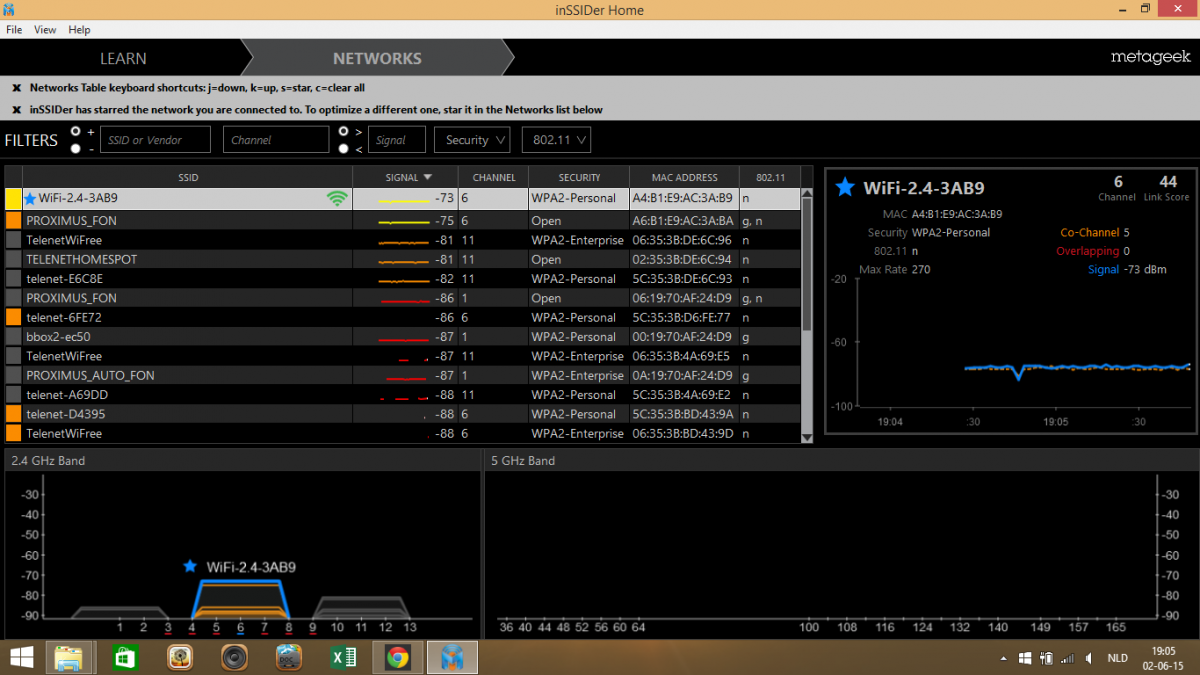

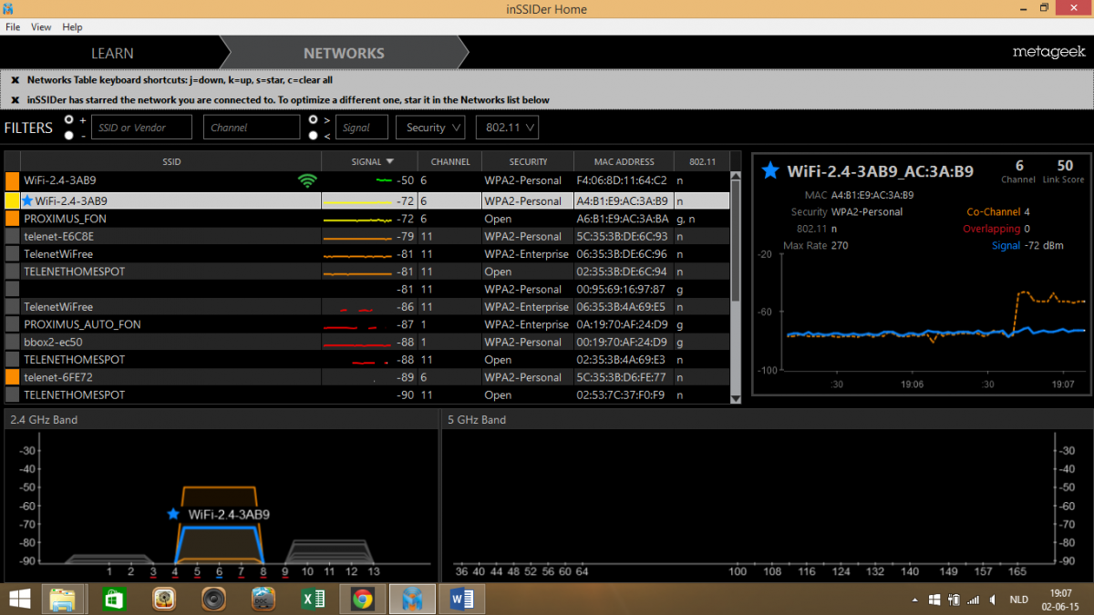

Download inSSIDer naar je bureaublad.
Installeer het programma. Opgelet! Hou je aandacht erbij gedurende het installatieproces zodat je geen ongewenste software of adware installeert.
Wanneer geïnstalleerd start je het programma en klik je bovenaan op de tab Networks.
Maak hier een schermafbeelding van en voeg dit eveneens toe aan je volgende bericht.

Zo te zien is het kanaal waarop je wifi signaal wordt uitgezonden vrij uniek in de regio. Dat is goed nieuws, want dan is er weinig interferentie van andere toestellen.
