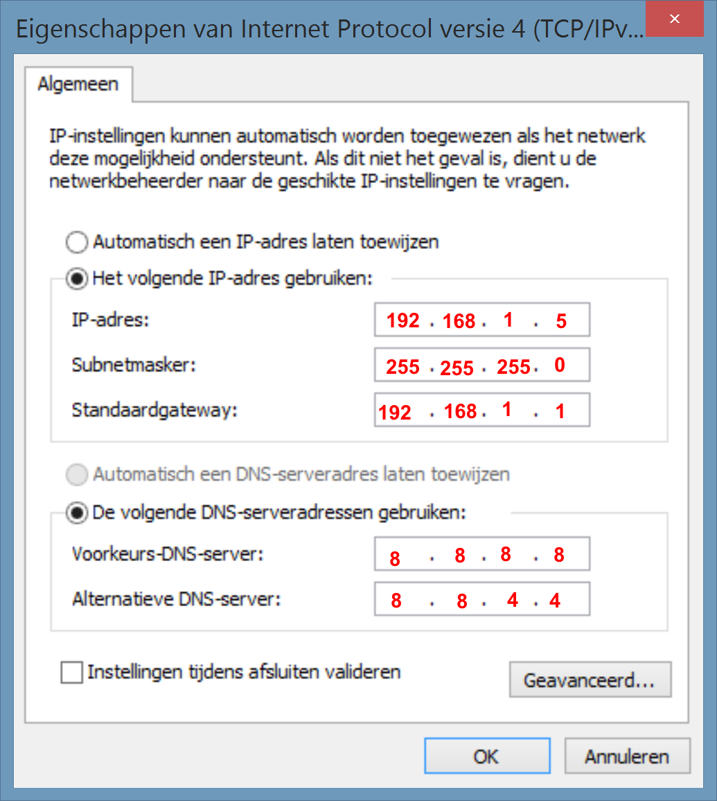

Ga naar het configuratiescherm > Netwerk & Internet > Netwerkcentrum > Adapterinstellingen wijzigen.
Rechtsklik op je draadloze netwerkadapter en kies Eigenschappen.
Klik op Internet Protocol Versie 4 (IPv4/TCP) en opnieuw op Eigenschappen.
Vul de gegevens in zoals aangegeven op onderstaande afbeelding
Note: deze afbeelding is specifiek voor deze computer. Gebruik deze gegevens dan ook niet op een computer met een gelijkaardig probleem.

Bevestig alles met OK en sluit de openstaande vensters.

Ik moest alles wel terug zetten naar de gewone instellingen, ik kon namelijk geen verbinding maken met het internet (normale internet) door deze wijziging
