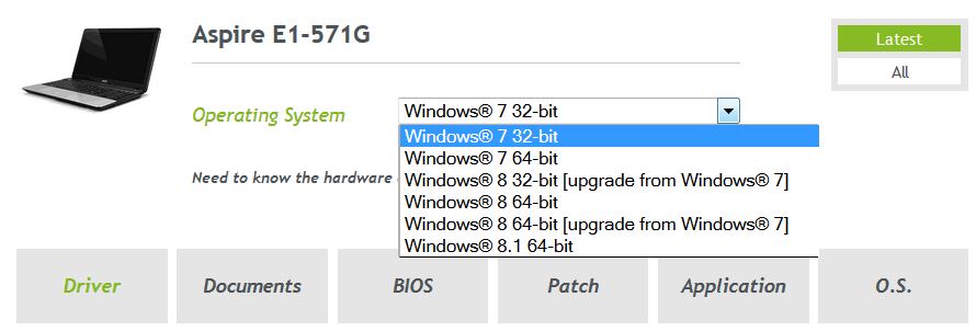

Vergeet niet dat je op Windows 10 zit nu en dat dat een bijkomend probleem is omwille van het feit dat Acer hier geen drivers voor beschikbaar heeft.
Voor mij primeert op dit moment de test op twee andere locaties en bijkomend een test met een WiFi-USB adapter of externe netwerkkaart.
Momenteel kan ik het niet op een 3de locatie uitproberen, op de 2de locatie had ik het zelfde probleem.
voraleer me een draadlose netwerkkaart aan te schaffen, heb ik denk ik een driver gevonden die draait op windows 10.
http://www.driverscape.com/manufacturers/acer/laptops-desktops/aspire-e1-571g/3281
kan je dit even bevestigen, zo ja kan (mag) ik overgaan tot de download van deze driver?
