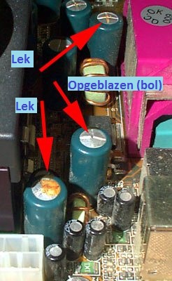

Als tweede het moederbord. De in die tijd gebruikte elco's hebben niet zo een beste reputatie. Doe de kast eens open en controleer de condensatoren (elco's) eens of ze niet bol staan of lekken. Kijk vooral goed in de omgeving van de processor.

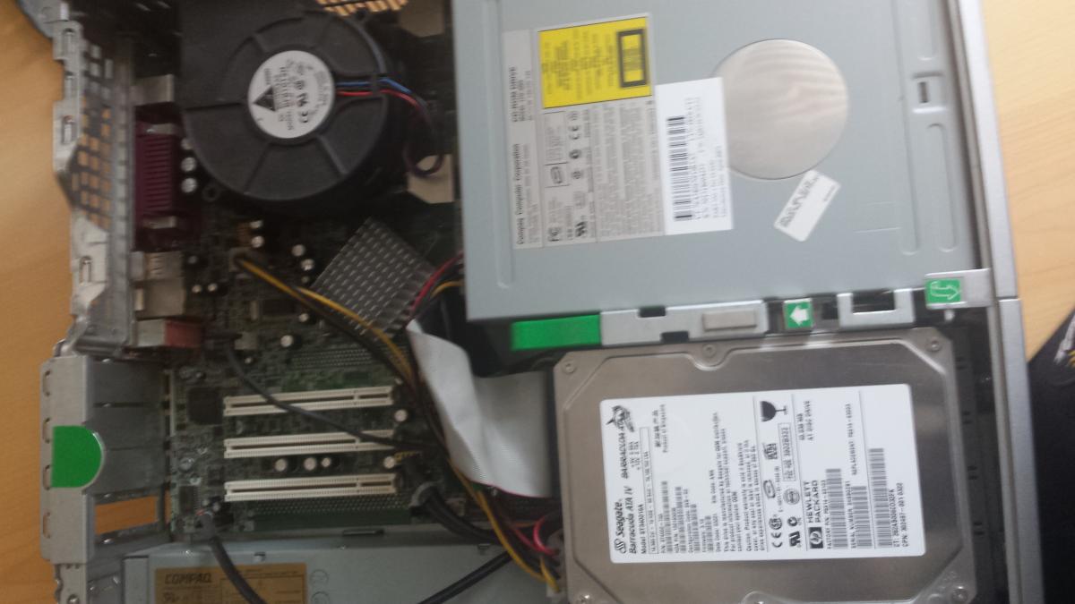

post-22140-0-73350900-1430445161.jpgpost-22140-0-26489700-1430445162.jpgpost-22140-0-00806000-1430445162.jpg
Maak eens een paar foto's van de geopende kast en plaats ze hier.

Dat begrijp ik. Maar heb je de elco's al eens goed geïnspecteerd? De kwaliteit van je foto biedt me wat dat betreft nauwelijks mogelijkheden temeer ook niet alle elco's op de foto staan.
Het blijkt om een HP microtower pc te gaan waarbij alles echt heel compact en eigenwijst op elkaar gepropt zit. Het is zelfs niet uitgesloten dat je met een standaard voeding hier niet overweg kunt.
