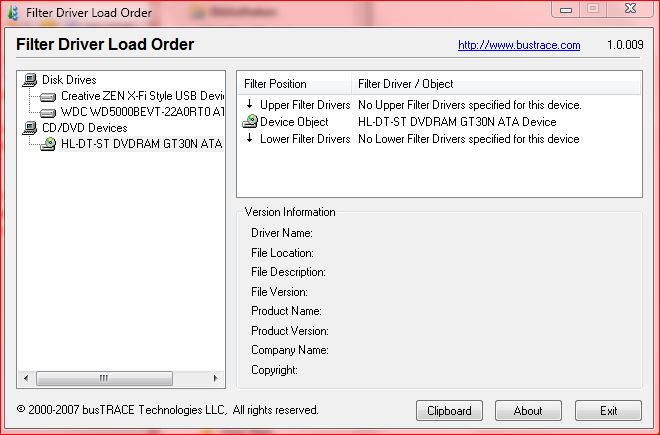

Ik heb ook nog een gereedschapje laten checken hoe het met de filters zit. Dit gereedschapje kwam tot de bevinding dat er geen upper èn geen lower filters voor dit apparaat aanwezig zijn, althans zo begrijp ik het. Weet u hier iets over? Ik kom steeds allerlei gediscussieer over deze filters tegen, maar het feit dat er geen filters zijn, lijkt mij niet de bedoeling. (Zie alstublieft de afbeelding hieronder; DVD-station aangeklikt).
Het is inderdaad niet de bedoeling dat er geen filters zijn.
De fixit van microsoft heeft waarschijnlijk de vorige filters verwijderd maar door het feit dat het dvd station niet correct werkt, worden er ook geen nieuwe filters aangemaakt.
Ik denk dat de beste oplossing is om het dvd station gewoon te vervangen.
U neemt nu aan dat ik de Microsoft Fixit heb uitgevoerd, voorafgaand het filter opzoek-programmaatje. Daar ben ik zelf niet zo zeker van. Ik weet het feitelijk niet meer.
Weet u hoe ik nieuwe filters kan installeren? Ik las namelijk ook ergens dat juist problemen met deze filters tot gevolg kunnen hebben dat CD's niet herkend worden.
