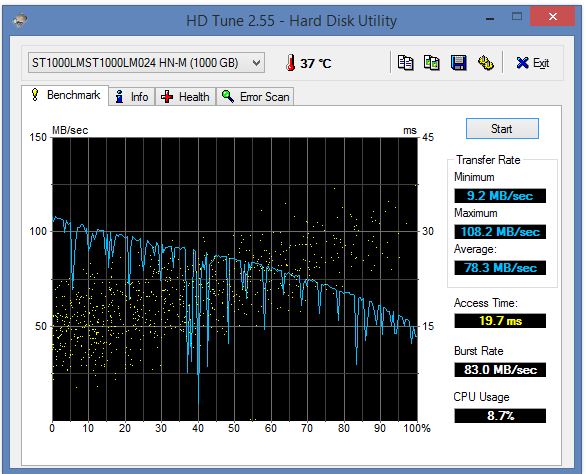

Maak een afbeelding van het resultaat en sla deze op.
Ga dan naar de tab Benchmark en doe de test.
Maak ook van dat resultaat een afbeelding.
Voeg beide afbeeldingen als bijlage toe aan je volgend bericht.

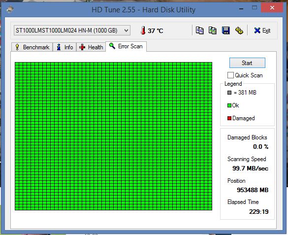

Open de verkenner en klik met rechts op de C-schijf
Kies in het menu onderaan voor eigenschappen en open dan de tab extra
Bovenaan bij foutcontrole klik je op nu controleren
Vink beide vakjes aan en klik op start
Klik hier op ja, sluit alle openstaande programma's en herstart de pc
De schijfcontrole zal nu worden uitgevoerd alvorens Windows op te starten.
Na afloop krijg je een overzicht van de toestand van de schijf.
Doe daarna opnieuw de benchmark test van HD Tune en plaats een afbeelding met de nieuwe resultaten.
