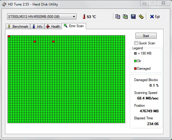

De harde schijf lijkt ook niet helemaal in orde te zijn.
Maak een afbeelding van het resultaat en sla deze op.

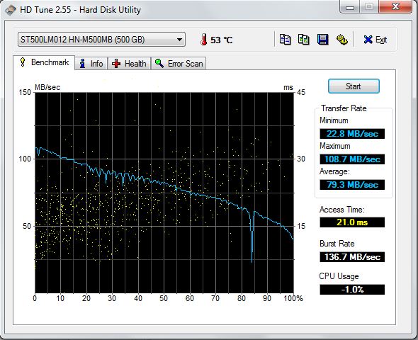

Ga dan naar de tab Benchmark en doe de test.
Maak ook van dat resultaat een afbeelding.
Voeg beide afbeeldingen als bijlage toe aan je volgend bericht.

De resultaten zijn duidelijk: de harde schijf is beschadigd en moet vervangen worden.
Voorlopig werkt de schijf nog maar vroeg of laat is het finaal gedaan.
Maak alvast een back-up of een kopie op een externe schijf van de bestanden die je absoluut wil behouden.
