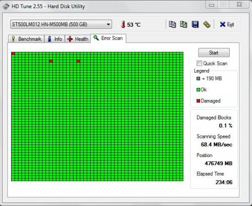

Hoi charlotte273,
ik veronderstel dat je ondertussen aan de slag bent gegaan met de tip uit bericht #13 en dat je de schijfcontrole via Windows hebt uitgevoerd ? ...

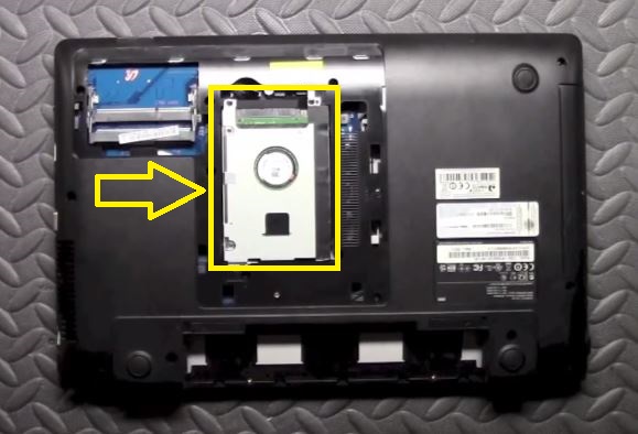

Het in- en uitbouwen van de harde schijf (die vrij vlot bereikbaar is, zie afbeelding) vergt enige handigheid, het klonen op zich kan uitgevoerd worden met freeware.
Als extra hulpmiddelen heb je nodig: ofwel een externe harde schijf met voldoende vrije ruimte (500GB) + een CD/DVD of USB-stick ... ofwel een SATA-combi-adapter (in USB 2.0 of USB 3.0 uitvoering, dit zijn voorbeelden, andere modellen / uitvoeringen kunnen dus ook) en software (freeware, nog aan te reiken in een later stadium) ... heb je dergelijke hardware ter beschikking en zie je het zitten om hier zelf aan te beginnen of speel je liever op veilig en laat je deze operatie liever door een hersteldienst uitvoeren ? ...
