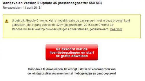

Ik krijg bij het opstarten van de pc ook heel regelmatig een popup in beeld, welke ik niet begrijp. Ik zal deze toevoegen.

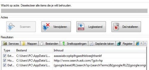

Voer ook onderstaande uit.
Download en installeer Speccy
Speccy is er ook in Nederlandstalige versie, bij de installatie (of update) kan je de taal wijzigen van Engels naar Nederlands ... als je op het driehoekje klikt, krijg je een uitrolmenu waarin je Nederlandskan selecteren.
Meer info over deze procedure lees je HIER

waar wordt bijgaand programma voor gebruikt?
