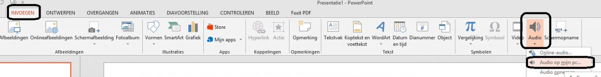

Zorg dat in het ontwerpvenster je eerste dia actief is en ga dan naar invoegen-> Audio-> audio op mijn pc....
Selecteer het gewenst audiobestand en voeg in.

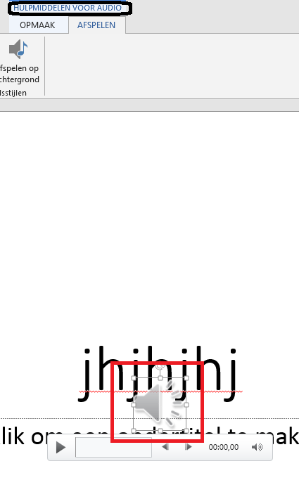

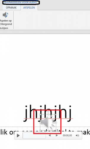

Klik dan in de eerste dia op het nu aanwezige geluidsicoon.
Bovenaan het venster verschijnt de functie hulpmiddelen voor audio, klik er op het tabblad afspelen.

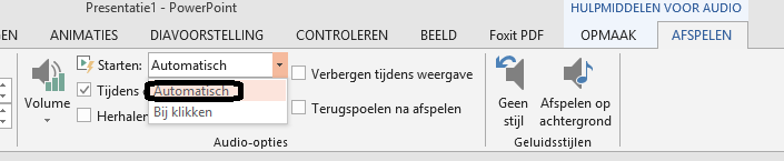

Zet een vinkje bij tijdens dia's afspelen, wil je bovendien het geluid automatisch ook in de volgende dia horen klik dan op het neerwaarts pijltje bij het keuzevenster starten en verander naar automatisch.

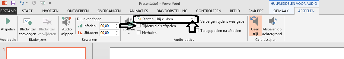

Dank je wel Clarkie voor je snelle reactie.
Ik heb gedaan wat je hebt voorgesteld. Ik heb het audio fragment nu op de eerste actieve dia gezet.  Zie bijgaande print screen. Starten staat op automatisch  en tijdens dia's afspelen is aangevinkt. Ik zie echter wel een verschil met de print screen die jij me hebt gezonden. Ik zie op jouw print screen niet alleen bij 'starten'': 'automatisch' staan, maar daaronder achter ''tijdens" staat nog een keer automatisch. Die optie heb ik niet.  Dus, helaas, het werkt nog niet. Heb ik toch nog wat over het hoofd gezien?
Die optie is er bij mij ook niet hoor.
Dat is een printscreen genomen van het uitrolmenu als ik op het neerwaarts gericht pijltje klik achter starten.
En bij mij werkt dat wel.

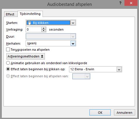

Hoe staan jouw instellingen in het venster audiobestand afspelen-> tabblad tijdsinstelling ?
Ga je via klikken naar de volgende dia?

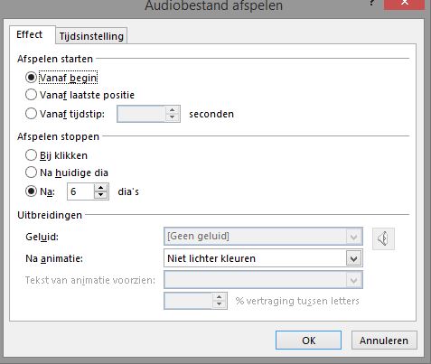

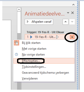

Je moet in dia 3 lied 2 plaatsen via invoegen-> audio-> audio op mijn PC....
Dan klik je in het animatiedeelvenster op het neerwaarts gericht driehoekje.
In het menu dat je dan krijgt klik je op effectenopties.
Bij mij staan de instellingen daar zo:
Op het tabblad effect staat een 6 bij dia's omdat het geluid moet spelen van dia 3 tot en met dia 8.
Getest en het werkt perfect.
Lied 3 plaats je in dia 9.
Bij aantal dia's geef je 9 in omdat het geluid begint bij dia 9 en eindigt bij dia 17.
En zo ga je verder.

Je krijgt zo zachtkens aan hoofdpijn van mij..... maar ik heb exact gedaan wat je hebt voorgesteld (zie bijlage)
Maar als ik dan vervolgens de muziek op dia 3 opstart en ik klik vervolgens op dia 4 dan stopt de muziek. Ik snap er niets van.
