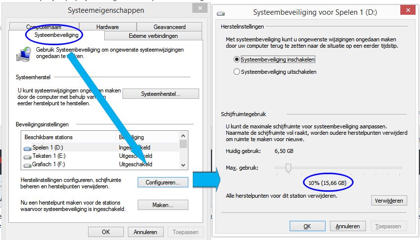

'k heb zelf nooit met de 7 gewerkt, maar als ik het zo lees zou ik al eerst eens gaan kijken bij de Instellingen van je systeemherstel: is er wel voldoende schijfruimte gereserveerd voor je systeemherstel?
post-20315-0-52612800-1431869282_thumb.j
645MB Is anders niet zo veel hoor. Maar de test is eenvoudig. Zet het op 2 GB en kijk of je dan wel meer herstelpunten kunt opslaan. Dan weet je het antwoord.
