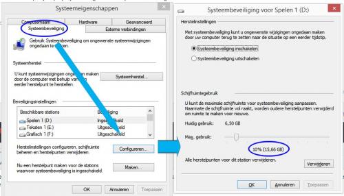

ok, da's al mooi dan!
en dan gaan we nu even uittesten wat er met die herstelpunten gebeurt: of ze blijven staan of niet.
'k Zou dit willen voorstellen: kijk tussen dit en een week elke dag eens na of ze blijven staan of niet.
ofwel blijven ze staan en dan zou ik het nog eens een hele tijd gaan uitkijken
ofwel 'verdwijnen' ze 'ineens' en dan zouden we moeten gaan kijken wàt ze doet verdwijnen. Niet dat je het direct gaat ontdekken, maar het is toch belangrijk dat jij in dat geval (als ze (= eentje, twee of alledrie) zouden verdwijnen) bij jezelf eens nagaat wat voor programma's je de dag ervoor allemaal gebruikt hebt.
Moest er sprake zijn van malware, dan ga je geen verband tussen een programma en het verdwijnen ontdekken, maar dat zien we dan nog wel.
goed?   (en dus laat je binnen een week maar eens terug iets horen, tenzij ze al vroeger verdwenen zouden zijn natuurlijk.)
