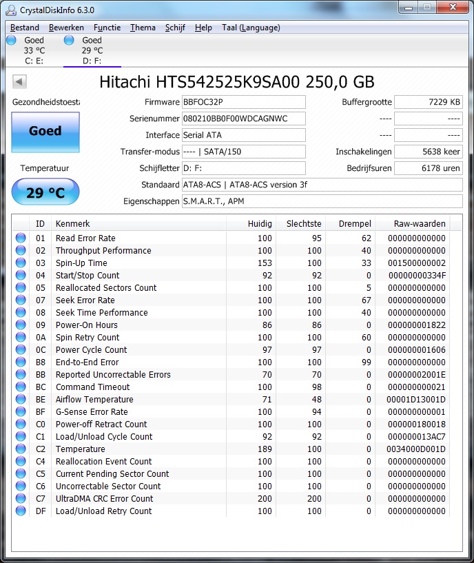

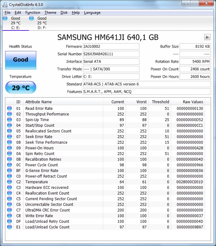

Hoi Houdini,
In het Speccy logje staat een vermelding bij je Hitachi HTS542525K9SA00 HD welke mogelijk wijst op een tekortkoming.
Daarom vroeg ik je om bovenstaande uit te voeren ;)
Ha, ik zag dat er maar één drive op stond en ging op zoek naar de volgende.
Dáár stond uiterekend die Hitachi.
Bij deze voeg ik die ook maar even bij.
post-22915-0-70749500-1434979822_thumb.j

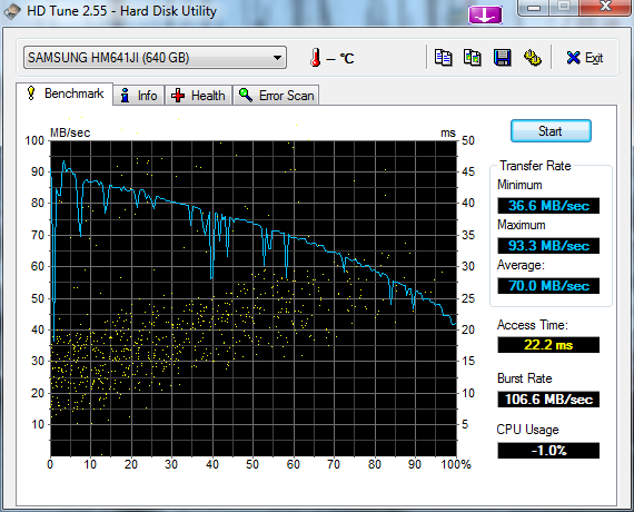

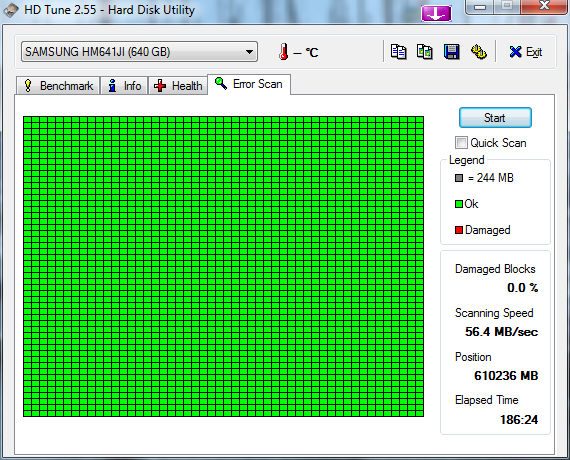

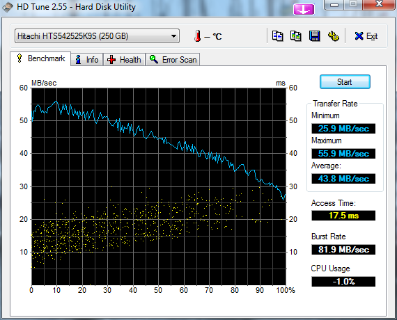

Hoi Dasle,
Ik heb HD Tune zijn werk laten doen.
Van de beide schijven heb ik Benchmark afbeeldingen opgeslagen, die zie je hieronder.
Zojuist beide Error Scans afgerond, de eerste had ik opgeslagen, de tweede heb ik per ongeluk afgesloten toen die helemaal klaar was.
Die tweede zag er net als de eerste uit: helemaal groen en geen afwijkingen.
Kun je iets met die Benchmarks?
post-22915-0-61876800-1436132454_thumb.p
post-22915-0-56654100-1436132461_thumb.p
post-22915-0-01671400-1436132473_thumb.p

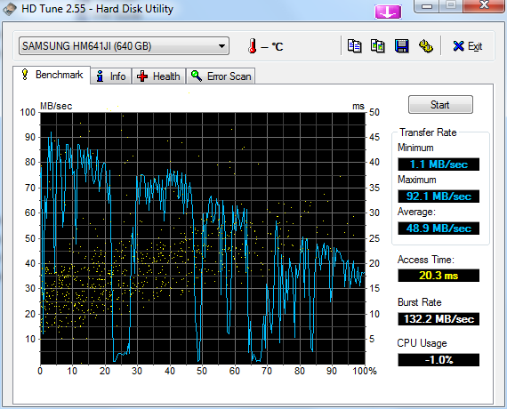

Hoi Houdini,
De error scan is gelukkig goed, enkel de benchmark van de Samsung HD vind ik wat vreemd. Als je kijkt naar die gele stipjes, dat is de tijd die nodig vooraleer er toegang is tot een bestand en die loopt wel vaker hoog op.
Is het voor jou mogelijk om de Hitachi HD eens uit je laptop te halen en de benchmark van je Samsung over te doen?
Dasle,
Nadat ik de Hitachi had afgekoppeld heb ik de Benchmark opnieuw laten lopen.
Het laat een ander resultaat in de blauwe lijnen zien, maar de gele stippen tonen eenzelfde patroon.
post-22915-0-91491600-1436343646_thumb.p
