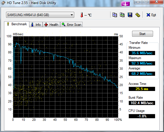

Bovenstaande screenshot is niet goed, heb je deze test gedaan kort na het opstarten van je laptop, mocht dat zo zijn dan doe de test eens als je systeem een tijdje aanstaat.
Het is mogelijk dat door schijfactiviteit van je antivirus, auto updates dit een vertekend beeld geeft daar veel software na het opstarten gaat controleren op updates.

Oké Dasle,
Hier komt hij nog een keertje, zónder aangekoppelde Hitachi en nádat hij 15 minuten 'warm' heeft staan draaien.
Ben benieuwd..
post-22915-0-81698900-1436434763_thumb.p
Dat ziet er al beter uit maar toch blijf je met die hoge acces time zitten, verder heeft de Hitachi niet echt een invloed op de performance van je Samsung HD.
Meestal zit je met een gemiddelde acces time van rond de15 a 18 ms maar zoals je kunt zien gaat dit bij je Samsung HD vaak tot boven de 45ms en daar boven.dat is een viervoud van de doorsnee waarden.
Dat kan een mogelijke reden zijn dat je programma's traag reageren of soms helemaal niet.
Bij je Hitachi geven zowel Speccy als Crystaldiskmark een hogere waarde bij Gerapporteerde oncorigeerbare fouten.
Is die Samsung nog de originele HD die in je laptop zat toen je deze aanschafte?
