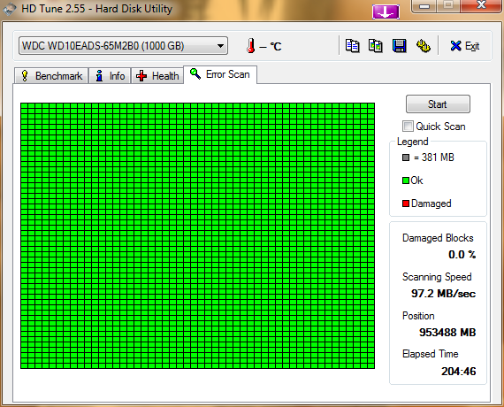

Heb het programma HD Tune uitgevoerd met eerst de error scan wat indd aardig lang duurde met hier het resultaat post-20542-0-51449200-1433254878_thumb.p

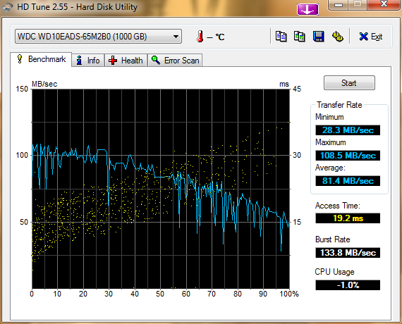

en daarna de scan benchmark met hier het resulstaat  post-20542-0-16204100-1433254918_thumb.p
hoop dat je hier wat mee kan naar mijn idee zien de scans er wel goed uit de error scan was helemaal groen

Alles groen op de error scan is alvast goed nieuws.
Minder goed is de benchmark test.
Hier zien we veel pieken naar onder wat betekent dat op die momenten de overdrachtsnelheid van en naar de schijf sterk verminderd om een of andere reden.

heb de c en de d schijf gecontroleerd met de c schijf was hij erg lang bezig ongeveer 3 uur daarna weer hd tune gedaan met hier het resultaat de lijnen zijn iets minder volgens mij
post-20542-0-37377200-1433432977_thumb.p
