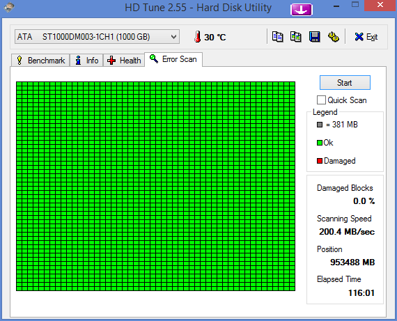

Tot zover heb ik nog niets kunnen vinden dat verwijst naar malware. De fout zit volgens mij ergens in Windows 8.1 zelf. Voor alle zekerheid heb ik gisteren geprobeerd Geheugencontrole uit te voeren om na te gaan of er iets met fysieke RAM zou schelen. Resultaat: "Er zijn geen geheugenfouten gevonden". Vandaag heb ik HD Tune uitgevoerd.
Via BluescreenView had ik opeenvolgende ntoskernel.exe fouten opgeslagen.  Vandaag ben ik al twee keer kort na mekaar gecrasht. Plus, ik krijg opeenvolgende Eventviewer errors. In Apparaatbeheer heb ik nergens uitroeptekens gezien bij device drivers. Momenteel zit ik al een paar uur in Safe mode met netwerkmogelijkheden.
