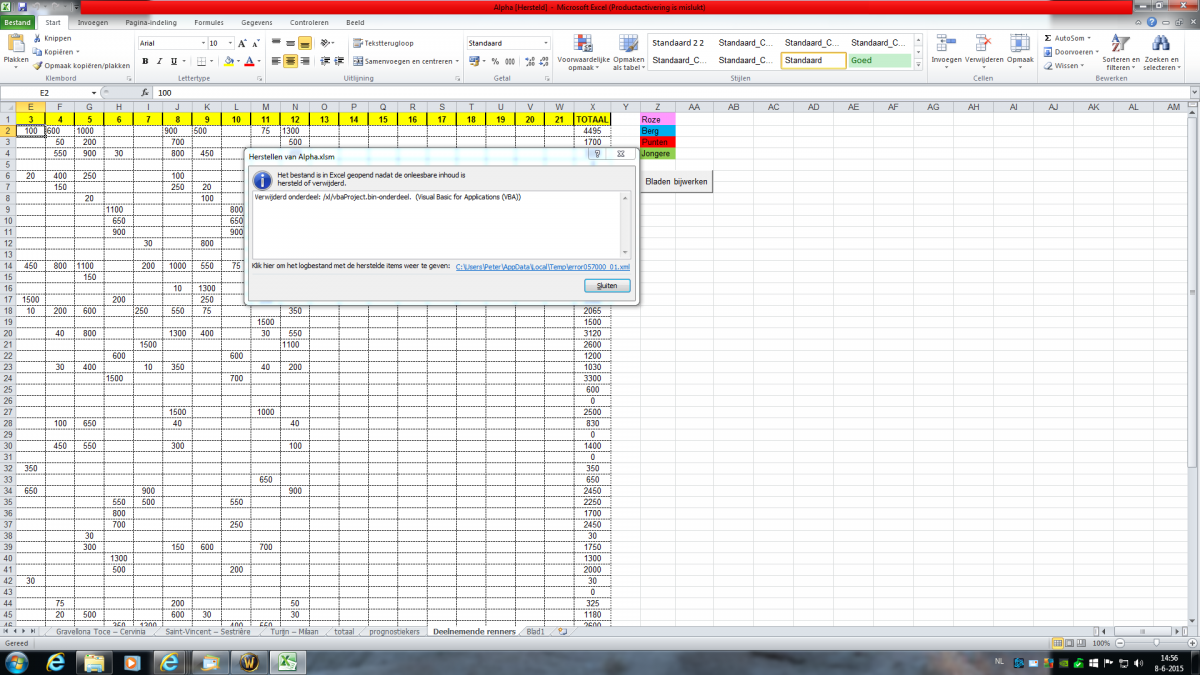

Dit komt op allemaal het scherm : zie bijlages.
Zou dit ermee kunnen te maken hebben dat je macro's weg zijn ?

Ja, natuurlijk heeft dat ermee te maken.
De oorzaak is dat het eerste bestand dat jij plaatste (bij je eerste bericht) een Excel 2002/2003-bestand was, wat ik je al meldde. Dat vind ik overigens wel vreemd: als Excel 2010 bij jou is geïnstalleerd dat je dan toch een Excel 2002/2003-bestand gebruikt. Over de melding die ik kreeg toen ik jpuw bestand opsloeg als Excel2010-bestand, berichtte ik je ook al eerder.
Advies: maak een nieuw bestand in Excel 2010 en plaats dat hier, dan kan er vervolgens de macro (als je die niet meer zou hebben) bijgeplaatst worden.
- Je plaatst een .xlsx-bestand terwijl je weet dat het bestand macro's moet accepteren; dat kan niet in een .xlsx-bestand. Als je het bestand bij dit bericht opent, kies dan onmiddellijk in het menu: Bestand - Opslaan als, en kies onderaan in  het venster: Opslaan als --> Excelbestand met macro's (*xlsm). Je moet dan in je Excelprogramma natuurlijk ook het toestaan van macro's hebben ingesteld, zoals ik hiervoor heb uitgelegd.
- In het blad Deelnemende renners is de formule in kolom B niet juist, daarom stond er bv. in rij 56 bij renner met nr. 30: #NB. In de formules in die kolom moeten dollartekens staan en er moet ook een 0 worden toegevoegd, dat heb ik inmiddels aangepast.
- In het blad 'Deelnemende renners' zijn al een aantal cellen gekleurd, zodat je alleen maar de macro uit moet voeren om je van de juiste werking ervan te vergewissen. Om de macro in werking te stellen, klik op de knop 'Bladen bijwerken' of gebruik de sneltoets Ctrl-q . Het kan een tiental seconden duren totdat de bladen zijn bijgewerkt, onderbreek in die tijd de macro niet.
