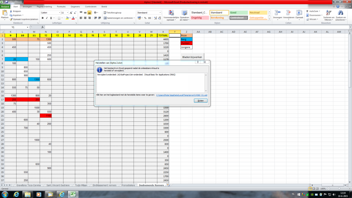

Heb gedaan wat je schrijft maar als ik je bestand dan open krijg ik: (naamloos)
Dan klik ik Ja en krijg ik : (naamloos2)
post-31467-0-56721900-1433931624_thumb.p
post-31467-0-41331900-1433931710_thumb.p

Het is duidelijk dat jouw Excel geen macro's accepteert, dat kan eigenlijk alleen maar als in jouw Excelprogramma het uitvoeren van macro's niet wordt toegestaan. Ik heb het bestand als test naar twee anderen toegestuurd en die ondervinden geen enkel probleem met het openen en de weergave.
Hoe kan ik dat dan oplossen:
Door excel 2010 of 2013 ergens af te halen
of een van deze te kopen
of zijn er andere oplossingen.....
Joik
Je computer zit nog niet in een netwerk? Want dan bepaalt de netwerkbeheerder of macro's wel of niet uitgevoerd mogen worden. Als dat niet het geval is:
start Excel nog eens (dus niet meteen het Giro-bestand) en doe nog eens wat ik in bericht #23 schreef, dus:
- Klik op Bestand en kies Opties.
- Klik aan de linkerkant op vertrouwenscentrum.
- Klik aan de rechterkant op Instellingen voor het vertrouwenscentrum.
- Klik aan de linkerkant op Instellingen voor macro's.
- Klik aan de rechterkant op Alle macro's inschakelen (ook al wordt dat daar niet aanbevolen, toch aanvinken).
- Klik in hetzelfde venster onderaan op Ok (niet vergeten!) en klik in het onderliggende venster ook op Ok.
- Klik bovenaan op Bestand - Openen, kies het Girobestand en kijk of dezelfde foutmeldingen nog voorkomen. Als dat dan nog wel het geval is, dan raad ik aan om Excel opnieuw te installeren.

Opnieuw installeren van office blijkt de oplossing te zijn.
Voorlopig lijkt alles te werken :)
Hartelijk bedankt.
