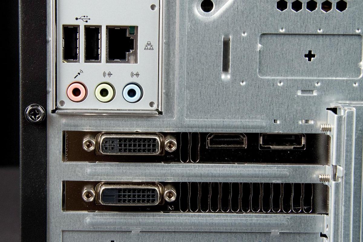

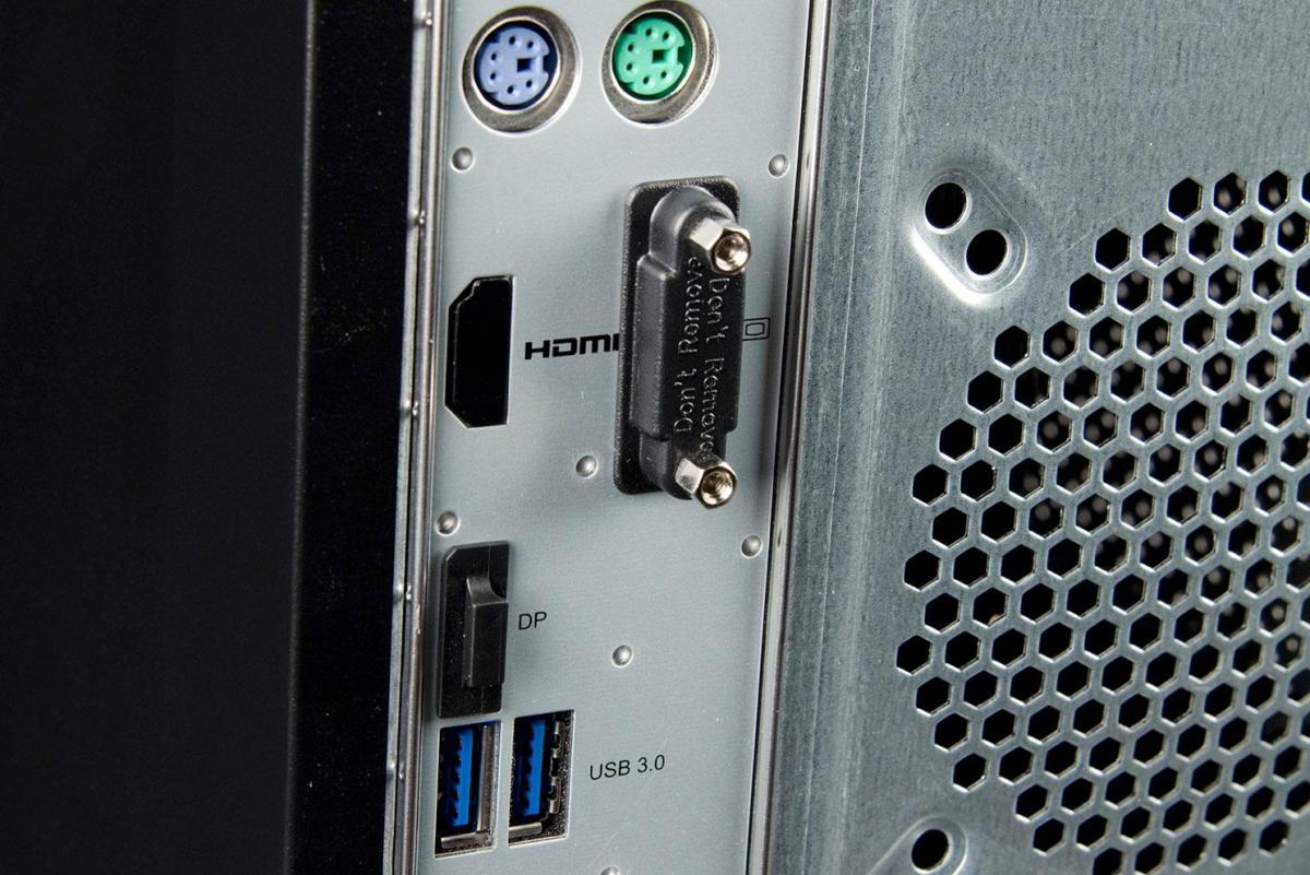

kijk 2 afbeeldingen,met de achterkant van mijn pcbak...er bevinden zich 2 hdmi ingangen.(waaronder ik veronderstel,dat er maar 1 gaat ervan,maar waarom 2 ?
post-26865-0-50720800-1435658932_thumb.j
post-26865-0-94678800-1435658947_thumb.j
Als ik het goed zie heb je een afbeelding gemaakt van de aansluitingen van de videokaart (afbeelding1) en eronder de aansluitingen van je moederbord.
Sluit de HDMI kabel aan op de aansluiting van je videokaart en het andere uiteinde op de TV.
