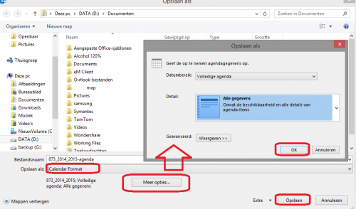

Open Outlook.
Open je agenda.
Ga naar bestand-> agenda opslaan
In het venster dat je dan krijgt kan je nog naar meer opties... gaan om verdere instellingen uit te voeren zoals datumbereik en details.
post-9560-0-28049700-1432970485_thumb.pn
Sla je agenda op.

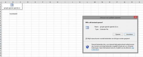

Ga boven in de werkbalk naar invoegen-> object.
In het venster dat je dan krijgt ga je naar het tabblad bestand gebruiken.
Klik er op bladeren.... en navigeer naar je zopas opgeslagen agenda.
Selecteer en klik op invoegen.
De link is geplaatst.
Wil je naar de agenda gaan dubbelklik je op de link en kies je in het venster dat je dan krijgt voor openen.

Super bedankt het werkt.
Alleen als ik de sheet naar anderen stuur moeten ze dit ook even doen om naar hun agenda te komen. kan hier een macro voor worden gebruikt ?
