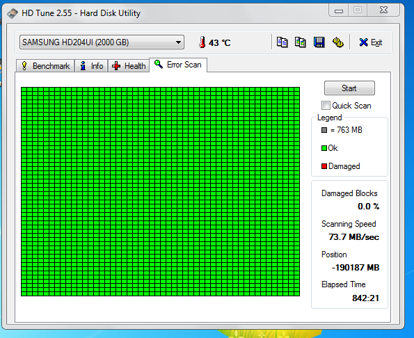

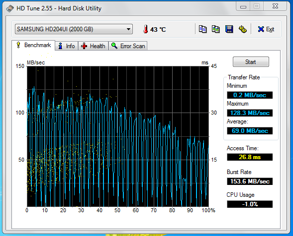

Hi Kweezie
Ik had weer een vastloper, gelukkig geen BSOD, maar daarna startte hij wel gewoon op.
Dus HDtune gedaan : scan en benchmark. zie foto's.\
Het lijkt allemaal in orde, de scan duurde idd erg lang.
In CCcleaner het vinkje uitgezet voor bewaren van dumpfiles.
groet
Marcel
Alles groen bij de error scan en dat is goed.
De benchmark uitslag is echter niet zo goed.
Een normale grafiek ziet er ongeveer uit als op deze afbeelding.
Heel anders dus als bij jouw maar we gaan proberen het te verbeteren.
Open de verkenner en klik met rechts op de C-schijf
Kies in het menu onderaan voor eigenschappen en open dan de tab extra
Bovenaan bij foutcontrole klik je op nu controleren
Vink beide vakjes aan en klik op start
Klik hier op ja, sluit alle openstaande programma's en herstart de pc
De schijfcontrole zal nu worden uitgevoerd alvorens Windows op te starten.
Na afloop krijg je een overzicht van de toestand van de schijf.
Doe daarna herzelfde voor alle andere schijfletters.
Daarvoor hoef je de pc niet te herstarten maar toch best niet op d pc werken tijdens de schijfcontrole.
Nadat alle schijven gecontroleerd zijn, herstart je de pc en doe dan een nieuwe benchmark test met HD Tune.
Plaats een afbeelding van het nieuwe resultaat.

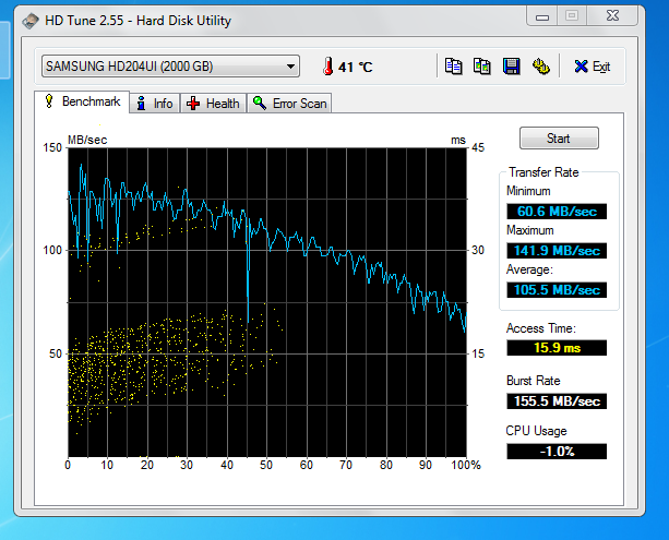

Hoi kweezie,
De computer lijkt wel een stuk sneller nu, maar dat terzijde,

De prestaties van de harde schijf zijn inderdaad verbeterd en daardoor is de pc ook sneller geworden.
Van de bsod worden we helaas niets wijzer want de parameters staan allemaal op 0 (nul) wat niet normaal is.
We zullen moeten wachten tot een volgende bsod en dan zien wat er in het BlueScreenView logje staat.
