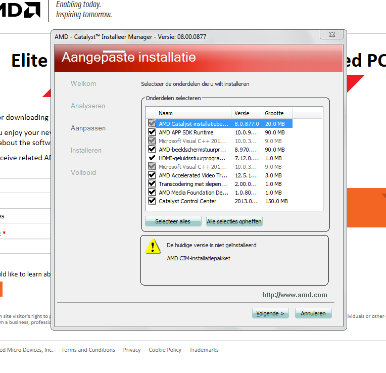

Het ging redelijk met de link van AMD, het controleprogramma gaf aan dat er 2 pakketten geiinstalleerd moesten worden, hier voor gekozen maar er ontstond een foutmelding uiteindelijk. Melding gaf aan dat er AMD CIM installatiepakket mistte.
Op de site van AMD kwam ik op een detectie/analyse programma van hun, precies hetzelfde als die van jou maar dan ouder of juist nieuwer vermoed ik.
Dit programma gaf aan dat er veel geiinstalleerd moest worden, daartussen zag ik ook iets met Microsoft visual C++ dat ik ooit verwijderd heb. In ieder geval ik heb gekozen voor alles(eerst herstelpunt nog gemaakt) en bij laten werken, nu kreeg ik de melding dat alles gelukt was en een rapport daarvan.
Bijgevoegd vind je het rapport en een snap van wat er bijgewerkt is.
Nu ga ik even herstarten en kijken maar weer even aan.
attachicon.gifAMD Catalyst 2.PNGattachicon.gifAMD Catalyst report.txt
Hi Kweezie,
20150617 2 bsod.txt20150617 3 bsod.txt

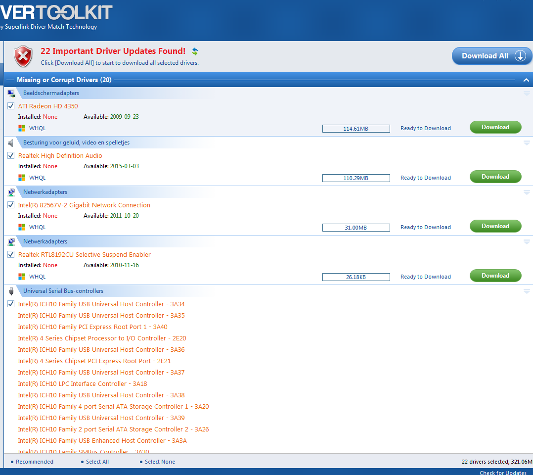

Lekker zeg ,
bij Acer kan je een DriverScape Toolkit installeren, maar om alles bij te werken moet je abo nemen.
Bij het scannen zegt t wel dat er eea mist.
Zie het bijgevoegd bestand.
De lijst is ietwat langer.
groet
Marcel
