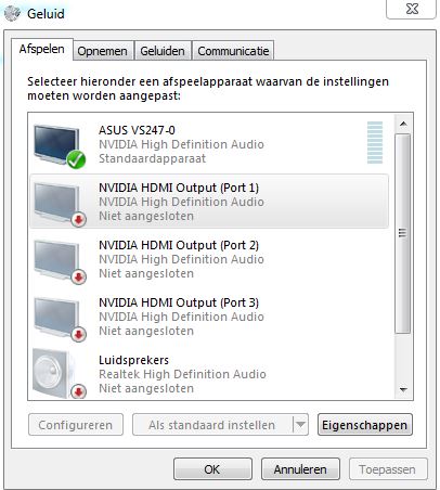

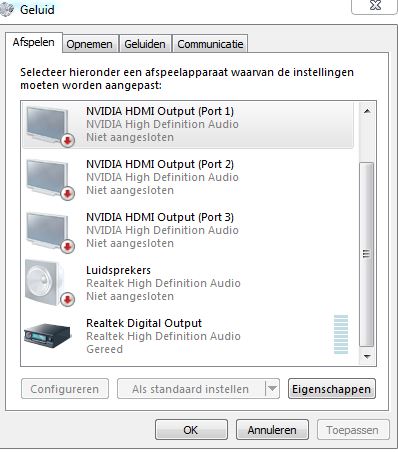

Wat het geluid betreft... ga naar start-> configuratiescherm-> geluid-> tabblad afspelen.
Is daar het correcte apparaat geselecteerd?
Zet als test de slaapstand, het uitschakelen van de monitor, het uitschakelen van de harde schijf uit.
Heb je het probleem dan ook met je scherm?

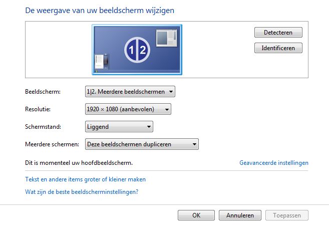

Gebruik je soms twee schermen?
de volume optie aan het scherm is niet actief (staat in het lightgrijs)
ik denk niet dat ik de slaapstand en uitschakelen van de monitor kan uitzetten
uitschakeling van de harde schijf uitzetten? wat is dit?
ik gebruik geen 2 schermen, maar ik heb nu wel 2 kabels in het scherm, dvi en hdmi

misschien had u toch gelijk over die 2 schermen, ik was de instelling aan het veranderen, en toen ik het zo instelde ging de hdmi wel:
komt dit doordat ik de dvi kabel en de hdmi kabel aan de pc heb aangesloten?

ja, de hoofdtelefoon werkt nu wel aan het scherm,

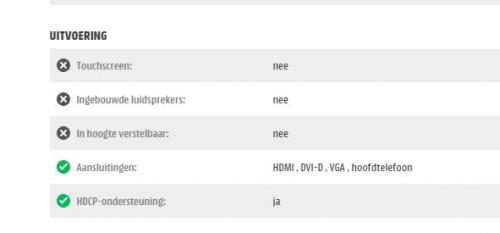

maar even voor de zekerheid, mijn scherm heeft geen interne speakers?
www.asus.com/Monitors/VS247HR/specifications/
