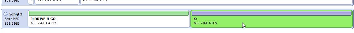

Ik heb 2 nieuwe extern HD’s  2.5”  1Terra gekocht die ik gelijk zou willen opdelen in 2 partities met AOMEI. Maar 1 partitie kan ik indelen en benoemen met de partitie/stationsletter “K” zoals gewenst, maar de eerste partitie die door de PC zelf drive “J” genoemd wordt, kan ik niet benoemen met een ander stationletter of partitie. Dus klikken op “create partitie” zoals ik deed met partitie “K” en dat moeiteloos ging, werkt nu niet . Wat doe ik fout?
(partiie "K" hen ik omgezet naar NTFS)

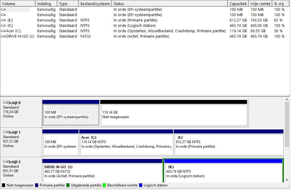

Er is een schijf (0) aanwezig waarvan er een 119 Gb niet toegewezen ruimte is, is daar een reden voor?
Schijf (2) is voorzien van twee partities maar eentje staat in FAT32 ???? bewuste keuze?
Schijf (o) was zo ingesteld door Acer bij aankoop PC in januari 20105...doch durf ik niet goed te gebruiken daar ik (voorlopig) toch plaats genoeg heb.

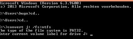

Neen. Ik probeerde die schijf 'J' ook naar NTFS om te zetten maar dan krijg ik volgend venster:
zie printscreen
En met dezelfde bewerking met schijf "K" werd dat niet gevraagd en converteerde hij van FAT naar NTFS zonder verdere vragen.Ook het geven van de zelf gekozen stationletter 'K' was geen probleem. Alleen schijf 'J' geeft problemen.
Schijf (0) was niet zo ingesteld bij aankoop; daar staat normaal Windows op en is nu leeg, blijkbaar heb je Windows omgezet naar schijf 1. Klopt dat?
Ga naar schijfbeheer, klik met de rechtermuisknop op de J schijf en kies formatteren...  , in het volgend venster selecteer je NTFS en snelformatteren.
OK! Het formateren van ‘J’ naar NTFS is volgens uw aanwijzingen goed gelukt!
