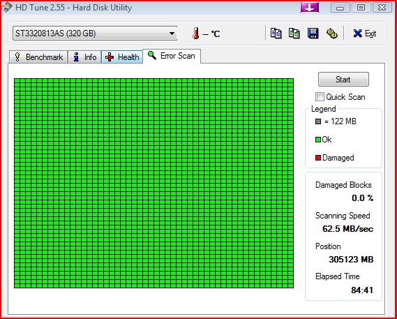

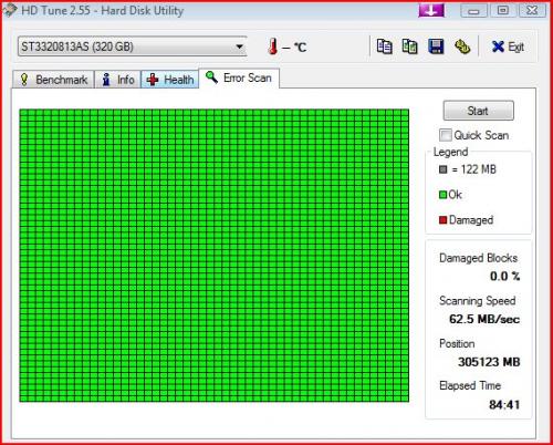

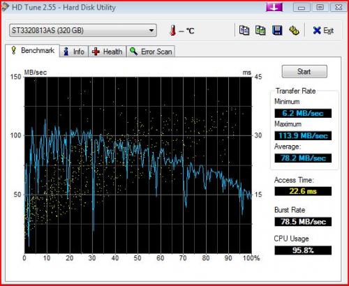

Vervolgens ga je naar het tabblad Error Scan, selecteer de harde schijf die je wil controleren (de Seagate ST332081 3AS) en druk op Start.
Je moet GEEN vinkje plaatsen bij Quick scan.
Maak een afbeelding van het resultaat en sla deze op.

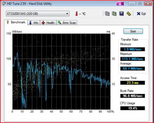

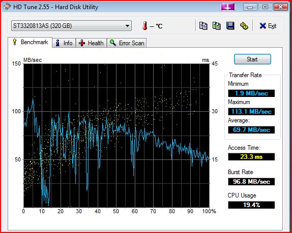

Ga dan naar de tab Benchmark en doe de test.
Maak ook van dat resultaat een afbeelding.
Voeg beide afbeeldingen als bijlage toe aan je volgend bericht.

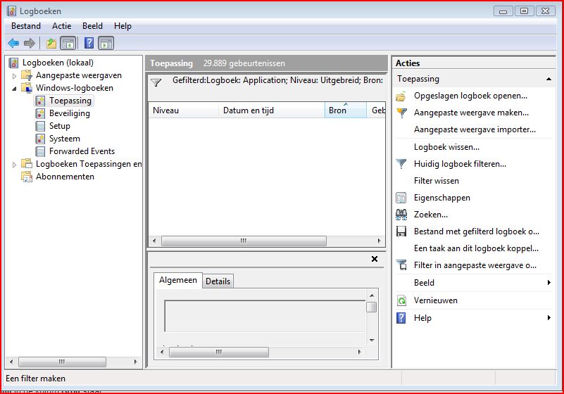

Je kan dit overzicht ook terugvinden in de logboeken.

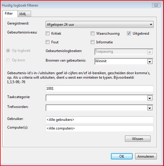

Ga naar start, typ eventvwr.msc in het zoekveld en klik op OK.
Dubbelklik op windows logboeken.
Dubbelklik op het logboek voor toepassingen.
In de rechterkolom bij acties klik je op huidig logboek filteren.
Bij geregistreerd selecteer je de afgelopen 24 uur.
In het vakje waar staat <alle gebeurtenis id> typ je 1001
Dubbelklik op de lijn waar wininit in de kolom Bron staat.
Je krijgt nu de details te zien. Klik op de knop kopieren en plak dan het resultaat in een volgend bericht.
Doe na het herstarten van de pc opnieuw een benchmark test met HD-Tune en een afbeelding van het resultaat.
Plaats deze afbeelding ook in een volgend bericht.

Met de schijfcontrole zijn een aantal acties gedaan waardoor de schijf nu beter presteert.
We gaan het voorlopig zo laten en afwachten wat het resultaat is op langere termijn.
Hou het gewoon in de gaten en als je weer een blauw scherm krijgt, plaats dan een nieuw logje van blue screen view.
