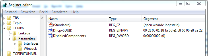

Ik ga ervan uit dat jij in de linker kolom geklikt hebt op Parameters. Dus dat jij bij de juiste registersleutel kijkt!
Bij mij ziet het er dan zo uit:
Jij ziet nergens DisabledComponents staan. Dat kan. Dan zou je die nog zelf aan moeten maken.

Ik heb alles uitgevoerd en het staat er op zoals bij jou ... enkel dat wat net boven DisabledComponents staat, staat er bij mij niet op. Moet ik dat ook aanmaken?
