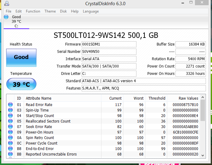

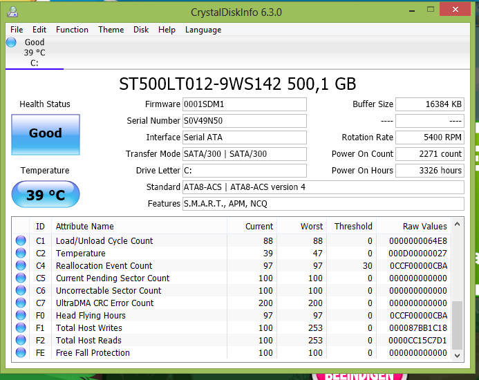

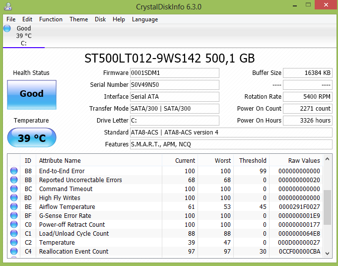

Voer ook de twee onderstaande zaken eens uit.
Download 520c07ffc7e11-CrystalDiskInfo-Canned.pngCrystalDiskInfo naar het bureaublad (download begint automatisch na een vijftal seconden).
  • Dubbelklik op CrystalDiskInfoPortable_x.x.0.paf en klik vervolgens op OK.
  • Kies Nederlands en klik vervolgens op installeren, nu wordt het programma uitgepakt in een nieuwe map op je bureaublad.
  • Plaats nu een vinkje bij de optie CrystalDiskInfo Portable starten en klik op Voltooien.
  • Of open de aangemaakte map en klik met de rechtermuisknop op CrystalDiskInfoPortable.exe en kies voor Als administrator uitvoeren.
  • Let op: Vergroot het venster zodat alle informatie goed zichtbaar is.
Aanvullende info over CrystalDiskInfo kan je bekijken in deze video.

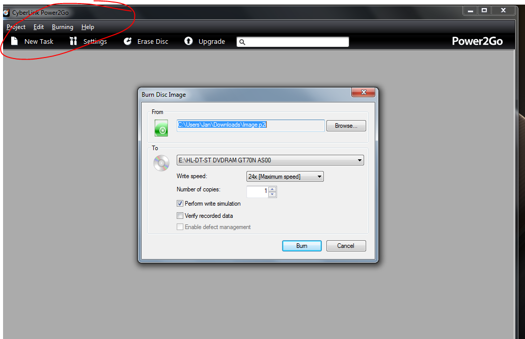

Je moet een lege cd in je dvd-rom plaatsen dan je brandsoftware openen, daar kies je de functie image branden.
Lukt het dan nog niet laat dan weten welke brandsoftware je gebruikt.
Oké....ik ben niet thuis in al die Engelse termen ....maar de cd startte niet op en is gebrand met
de  Cyberlink power to go
Het is Cyberlink iso Viewer en het is in Engels. En zie de bijlage voor de stappen die ik heb gevolgd daarna alleen doet het helaas verder niets op de laptop.
