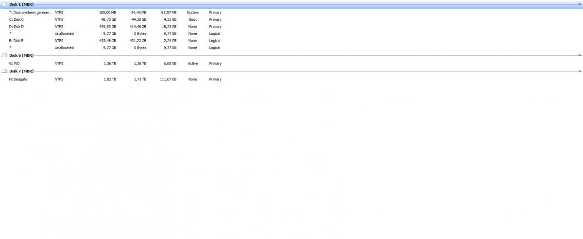

ik heb de schijf in 3 partities verdeeld, heb van d en e 10gb gehaald en wil dat bij c toevoegen.
ik gebruik easeus partition master, alleen ik krijg het niet voor elkaar
heb een screen toegevoegd
zou je me nog één keer willen helpen
post-12133-0-34327000-1434369753_thumb.j
Je moet maken dat de unallocated space tussen de C en de D partitie komt te zitten; dan pas kan je de C partitie vergroten.
Je selecteert de E partitie en klik op move/resize.
Dan stel je unallocated space after in op 0 MB.
Je zal zien dat de unallocated space nu als 1 blok tussen de D en de E partitie staat.
Doe dan hetzelfde met de D partitie om de unallocated space tussen de C en de D partitie te krijgen.
Daarna kan je de C partitie vergroten.
