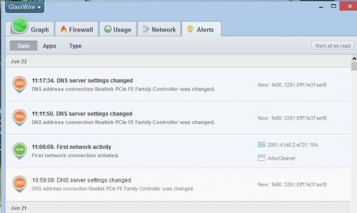

Bijgevoegd ook een screenshot van vandaag door glasswire zodat u kan zien hoeveel maal reeds mijn verbinding werd verbroken op korte tijd.
Nu gaat het weer even, maar ik weet niet voor hoelang......

post-23950-0-36803600-1434965435_thumb.j
Ja, de verbinding valt nog weg. Als ik opstart gaat het prima, maar na 2 minuten valt de verbinding weg. Na ongeveer tien seconden terug in orde. Dan gaat het soms lange tijd goed, maar dan valt de verbinding, zonder enige aanwijzbare reden terug weg. Ik ben dus nooit echt gerust, en mijn andere apparaten werken prima. Ik heb een pc waar Linux op draait zonder problemen; Heb nog tablets op wifi, die hebben ook geen problemen. De MacBook Pro van mijn dochter werkt ook zonder problemen, dus het moet een instelling op mijn pc zijn dacht ik zo.
Het is steeds de Realtec Family instelling die het blijkbaar opgeeft. Hebt U nog suggesties?
