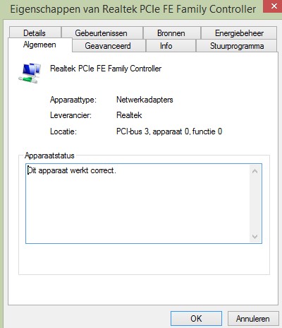

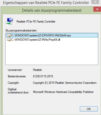

Maak ook een afbeelding van de tabjes Algemeen en Stuurprogramma en voeg deze als bijlage toe aan je volgend bericht.
Je hebt reeds de laatste versie van de netwerkdriver.
Daar hoeven we dus niets aan te doen.

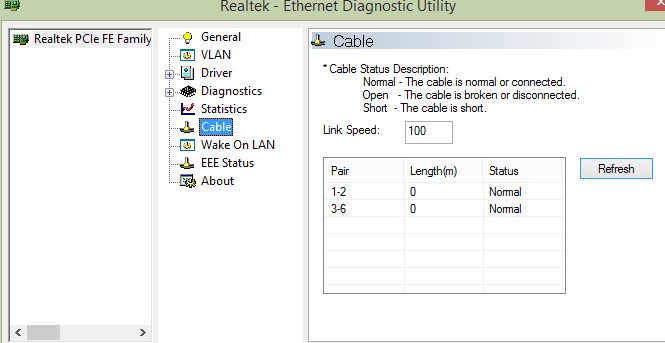

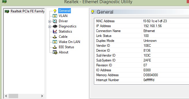

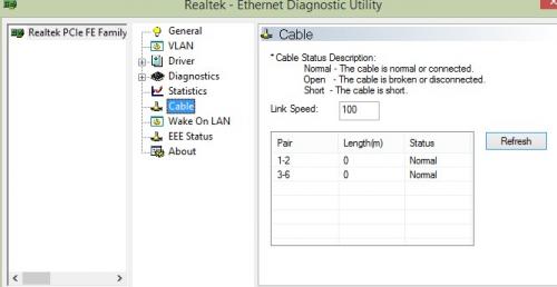

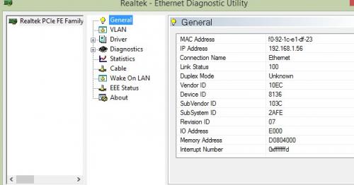

Ik heb het IPv6 uitgeschakeld en pc heropgestart.   Gedurende 6 uur lang geen enkel probleem gehad, alles werkte perfect, maar nu heb ik weer een verlies van verbinding gehad. Het is precies wel zeldzamer, maar het is er nog. Wat nu?
Toen ik de realtec nieuwste driver heb gedownload, heb ik ook een diagnose app geïnstalleerd, maar die geeft geen log.
Alles lijkt wel in orde, maar toch verlies ik de verbinding...
