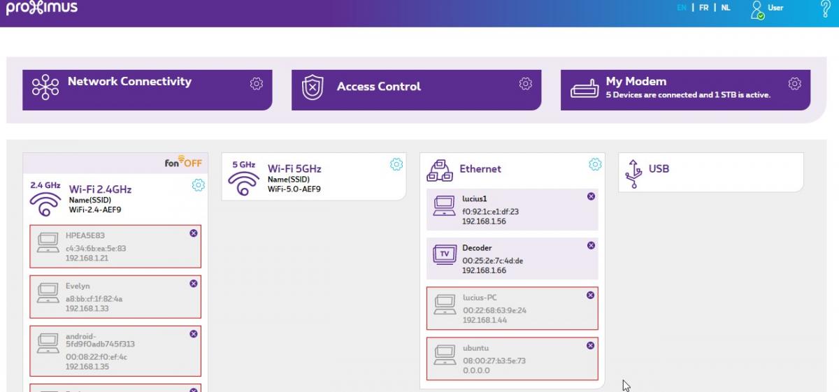

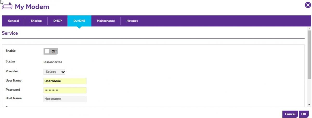

U bent waarschijnlijk de laatste tijd niet meer op de router pagina van proximus geweest denk ik. Vroeger toen het nog Belgacom was, was het mogelijk om de instellingen te veranderen. Nu niet meer, er is nergens een aanpassing mogelijk die u voorstelt. Zie bijgevoegd overzicht.

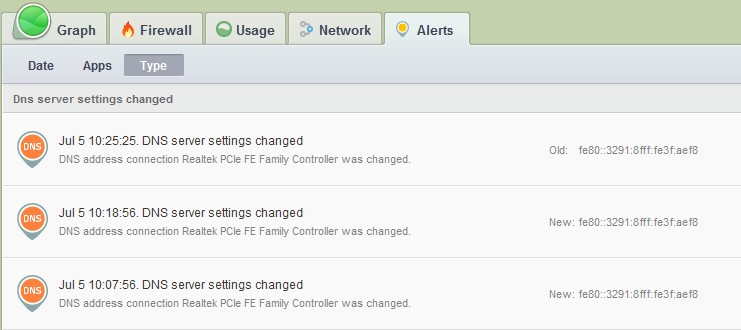

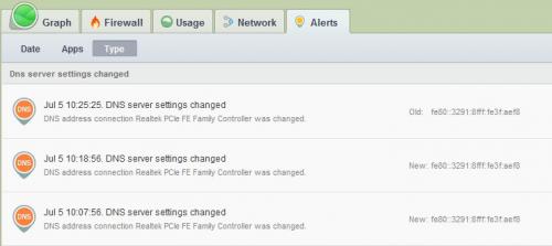

Ik heb nu 2 connectie loss gehad, maar het valt mij op (zie op de glasswire foto) dat het dns adres hetzelfde blijft (old,  new).

Ik heb Scarlet en die gebruiken ook de BBox maar onder een andere naam en de interface is ook helemaal anders.

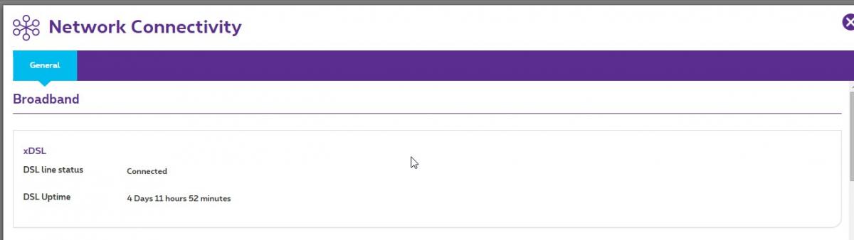

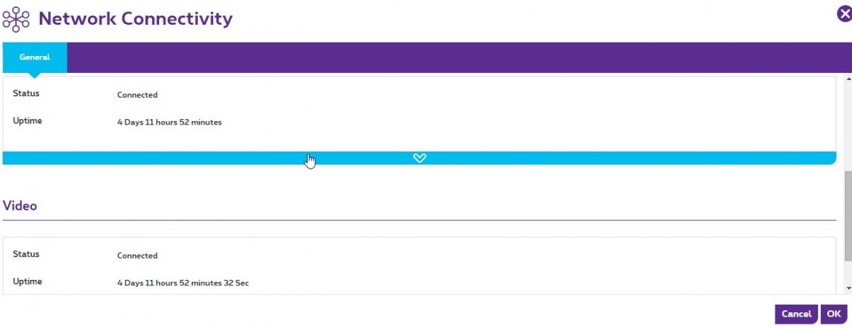

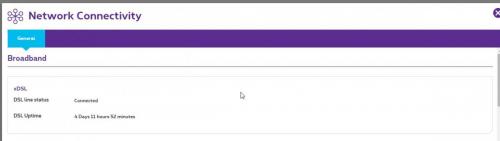

Ik zou toch eens kijken (als je dat nog niet gedaan hebt) welke instellingen er achter het tandwieltje zitten van de Network Connectivity.

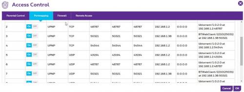

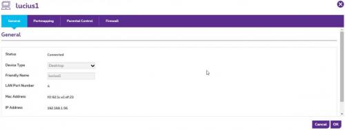

Achter network connection zit niet veel, en zeker niets om aan te passen of te veranderen. Kijkt u zelf maar naar bijgevoegde foto's;

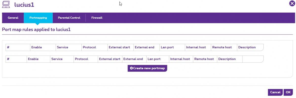

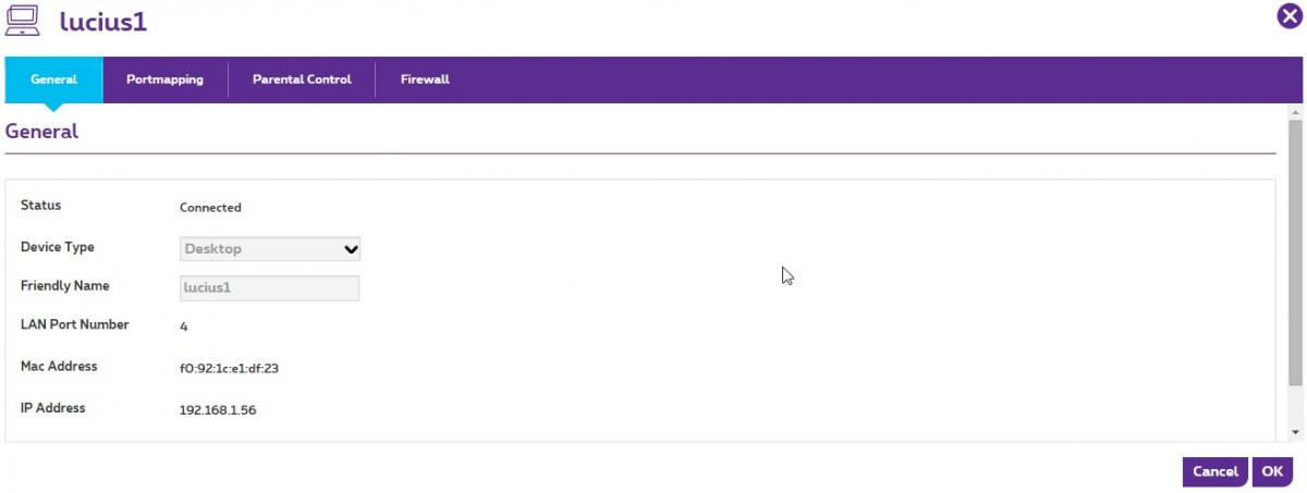

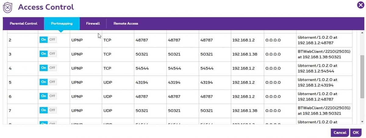

Mijn pc heet 'lucius1' en daar stat geen portmapping bij. Zou dat moeten?

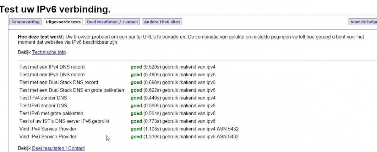

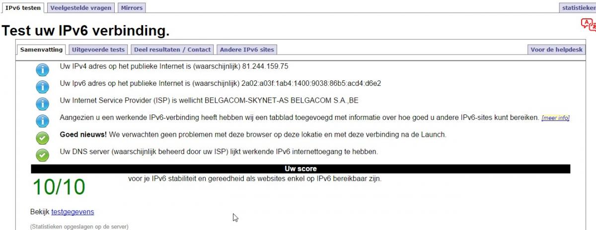

Volgens de afbeeldingen die je plaatste ziet het er naar uit dat Proximus reeds de IPv6 gebruikt.

Het is telkens de DNS server die verandert en aangezien je dat zelf niet kan aanpassen, zit het probleem bij Proximus en dus moeten zij het oplossen.
