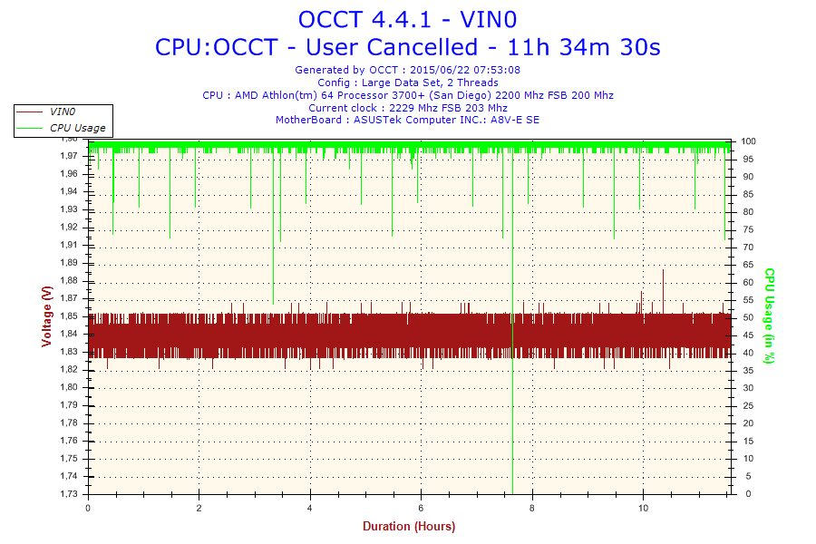

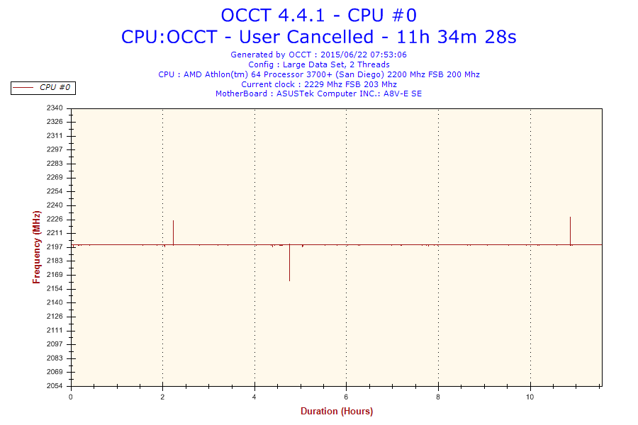

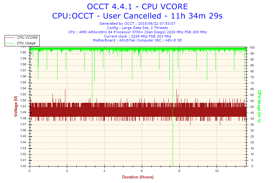

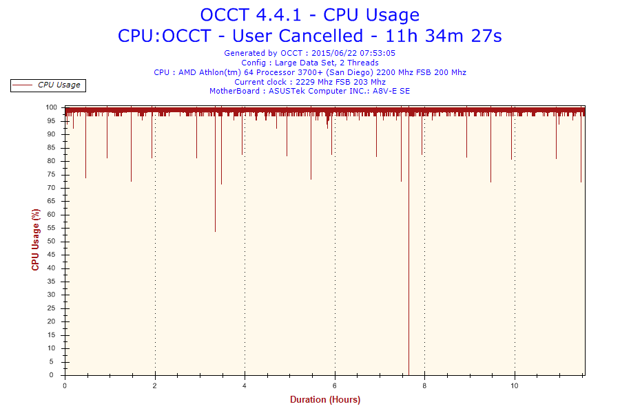

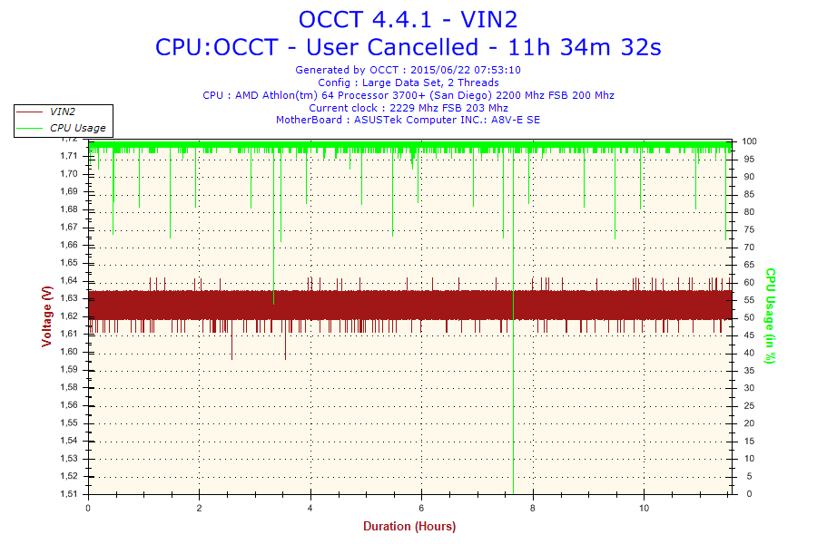

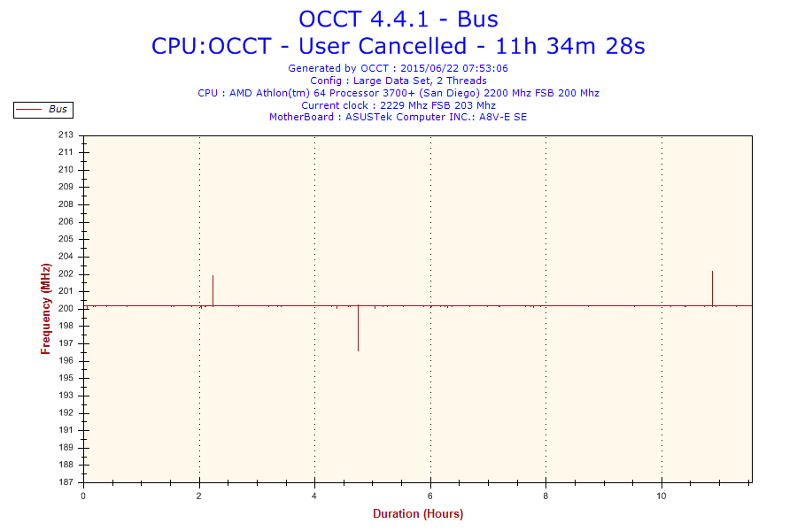

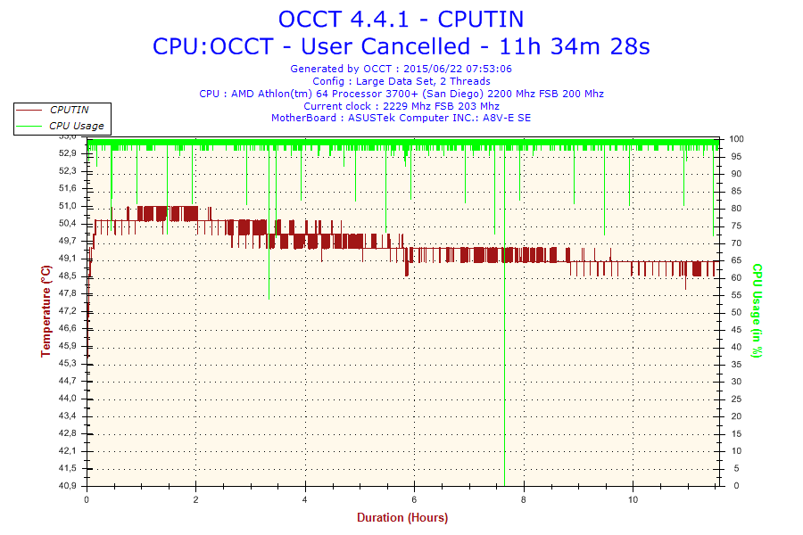

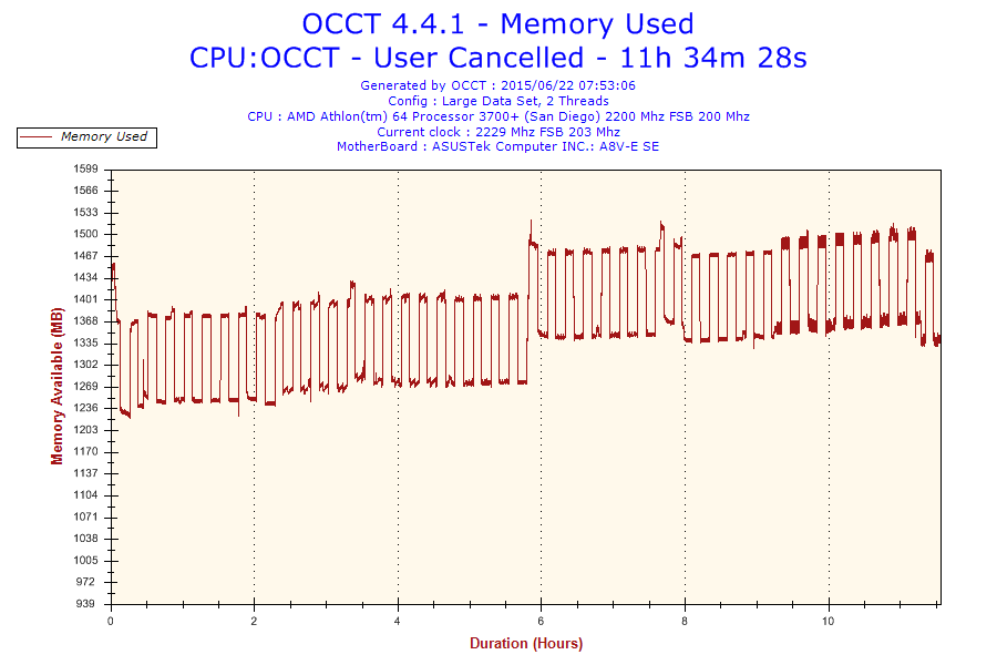

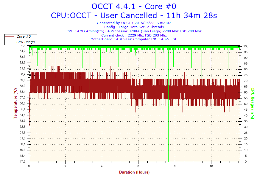

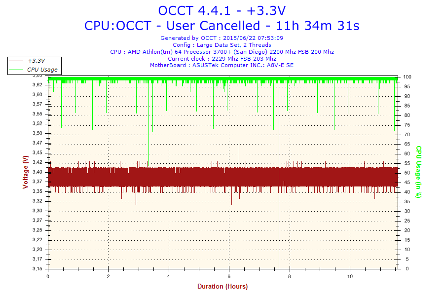

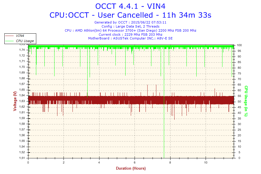

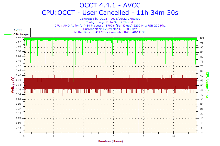

Hiermee heb je enkel de CPU getest en die is volledig in orde.
Maar je hebt ook nog de harde schijf, het geheugen en de grafische kaart als componenten en die zijn niet getest.

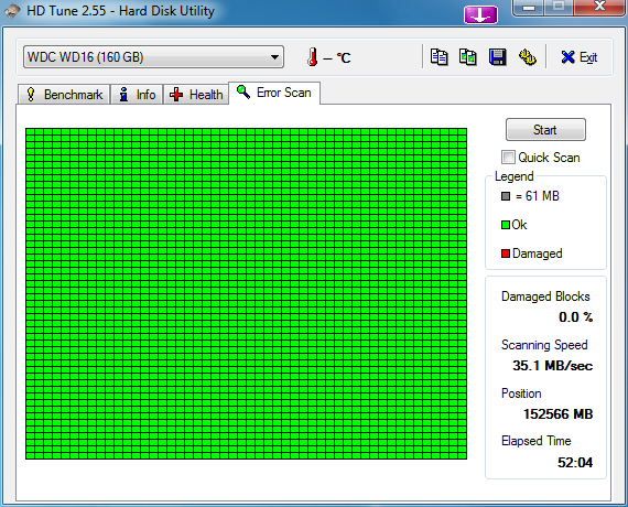

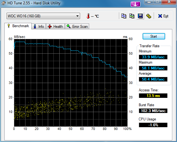

Om de harde schijf te testen kan je HD Tune gebruiken.
Je moet GEEN vinkje plaatsen bij Quick scan.
Maak een afbeelding van het resultaat en sla deze op.
Ga dan naar de tab Benchmark en doe de test.
Maak ook van dat resultaat een afbeelding.
Voeg beide afbeeldingen als bijlage toe aan je volgend bericht.

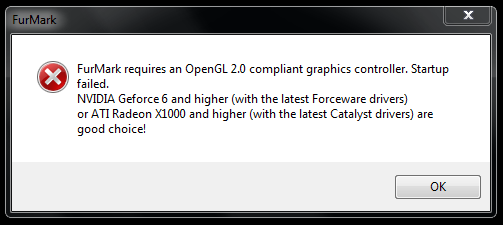

De grafische kaart kan je testen met FurMark GPU Stresstest.
Ik denk dat er ook niets fout is met de harde schijf.
Nu enkel de grafische kaart nog en ik weet dat de pc nog optimaal werkt (zeker voor zijn leeftijd) :)

Hoe oud is de pc eigenlijk want de grafische kaart is niet geschikt (te oud) om de FurMark test uit te voeren.
