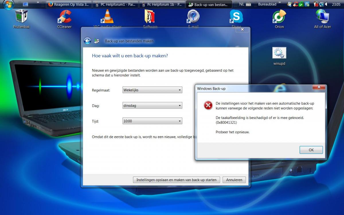

Windows back up De taakafbeelding is beschadigd of er is mee geknoeid (0x80041321) = hebt als rondgekeken op het net, en uitgeprobeerd, maar het lukt mij niet bij het configureren !

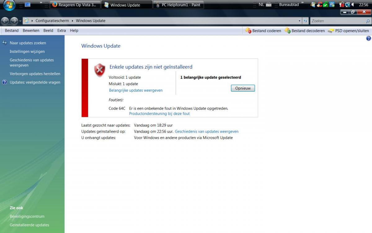

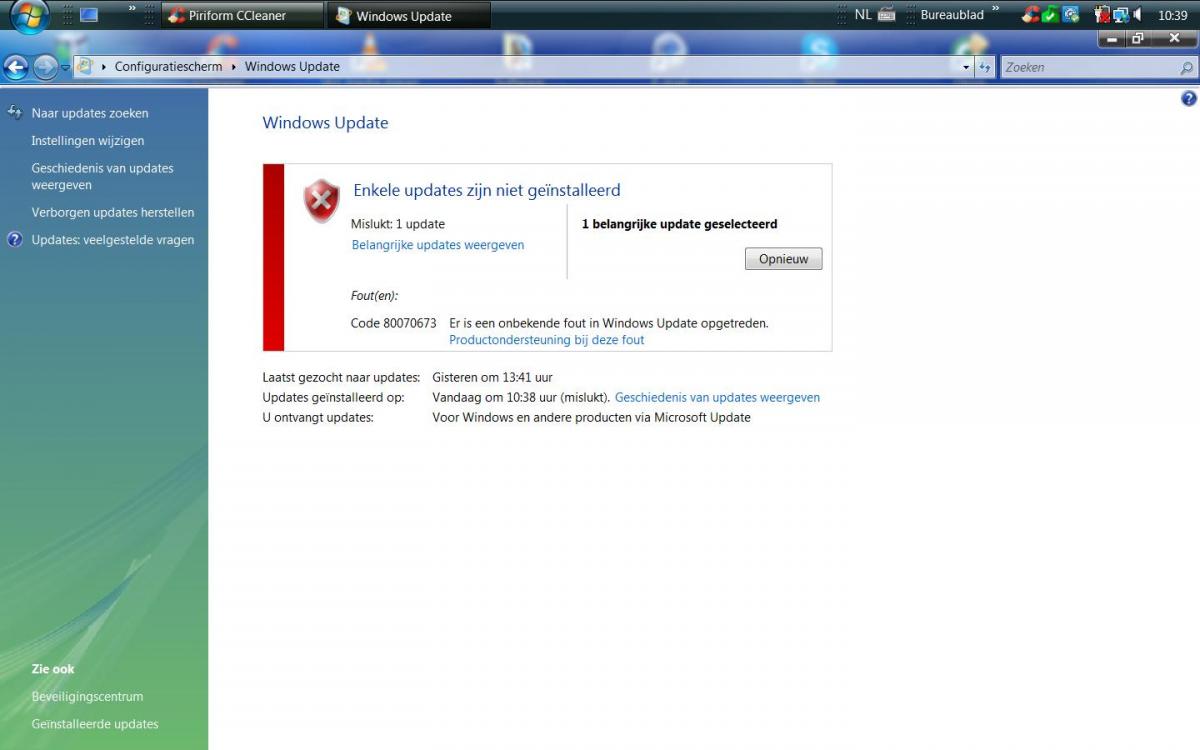

Windows update. Mislukt 2 updates-fouten Code 80070673 & Code 64C
o.a KB2901983 && KB2538243
plus...er is een obekende fout in Windows update opgetreden 604C
